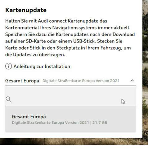

hat irgendwer eine Ahnung, wie ich nach dem Download von my.audi erkenne, welche Naviversion / Kartendatenversion das denn genau ist? Hab jetzt gerade ewig die Dateien durchsucht und nichts gefunden. My audi sagt nur: "Digitale Straßenkarte Europa Version 2021 | 21.7 GB"
Im MMI habe ich natürlich vorher gechecked, was gerade drauf ist aber macht ja keinen Sinn, nochmal was altes drüber zu leiern ...

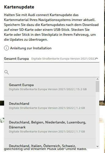

bei mir steht 😁igitale Straßenkarte Europa Version 2021 /2022
Danke für die Info. Bin jetzt noch mehr verwirrt. Fahre nen FL mit den 5 Jahren Updates inklusive. 😕🙁

das ist die 2021er
nicht die letzte die aktuell ist 21/22 !

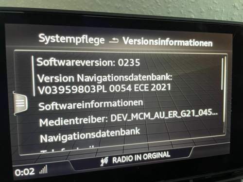

hab gerade mal vergleichen. Beim SQ2 wird alles ordentlich angezeigt. Beim neuen SQ5 hat Audi es wieder mal nicht hinbekommen.
Genauso mit den Zusatzarbeiten, die nicht geladen werden können.
Kann man einfach so die anderen Kartendaten verwenden? Hab nur keine Lust auf Ärger wegen Inkompatibilität.

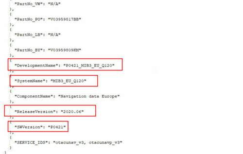

Ja kannst du Mib 1 und MIB2 sind gleich
mal nebenbei: Wieso ist der alte Schrott 21,7 GB groß, das neueste Update aber nur noch 15,2 GB? 😕😁
Edit: Habe noch etwas die Daten durchsucht.
Es ist nicht kompatibel. Der Q5 FL verwendet laut Daten wohl MIB3. Die Daten vom SQ2 sind MIB 1+2 kompatibel.
