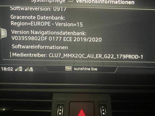

Du solltest vor dem Einschalten des MMI die Karte im Kartenleser haben.
Alle anderen Karten z.B. für Musik nehme ich vorher raus, damit das MMI nicht so lange auf den Karten nach dem Update suchen muss.
Das Update selbst läuft nur bei eingeschalteter Zündung bzw. nach ausschalten der Zündung noch ca. 10 Minuten. Dann pausiert es bis die Zündung wieder angeschaltet ist.
Bei einem vollständiges Update mit ca. 13 GB Daten von SD-Karte dauert es ca. 30 Minuten bis die Meldung mit den OK kommt.
Am besten du machst vor dem Update ein Foto von den Versionsdaten und vergleichst das mit den Daten die nach dem Update angezeigt werden. Da siehst du ob es geklappt hat und ob du wirklich eine neue Version hast oder ob du nur das Gleiche noch einmal eingespielt hast.

@MB-74 schrieb am 12. September 2020 um 11:31:08 Uhr:
Eine Frage an die die schon man ein update über SD Karte im Q5 eingepielt haben: muß ich irgenwas beachten, Zündung an, Schlüssel im Auto, oder kann ich den Vorgang starten und dann das Auto verlassen und abschließen? Danke für eure Hilfe!
Danke Dir für die Infos, es hat alles reibungslos geklappt. Und habe jetzt die Version 2020/2021....
