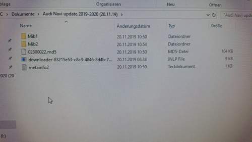

Nochmal ne kurze Frage: wähle ich alle 5 Dateien aus und speichere sie auf der SD Karte oder nur die ersten beiden (MIB1 + 2, siehe Foto)

Hallo ,
den Downloader nicht,
alle anderen ja.

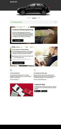

Wenn Du dich bei myaudi angemeldet hast dann erst auf den mittleren Button "Funktionen" gehen und etwas runterscollen bis Kartenupdate.....

Screenshot-2019-11-20-myaudi-audi-sq5
...bin ich, hab ich aber nicht!
Myaudi-inhalt
Vlt gibts für dich keine updates, weil abgelaufen oder nicht freigeschaltet.

@Horschd schrieb am 20. November 2019 um 11:15:14 Uhr:

Hast du das große oder kleine Navi? Die Downloads gibt es nur für das große.
