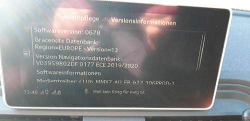

So, ich habe gestern mein Navi-Update aufgespielt.
Ich hab das Paket von VW heruntergeladen, allerdings mußte ich noch die .md5 Datei hinzufügen, damit dass Update starten konnte.
Die war in dem entpackten Updatedateien von VW nicht dabei.
Hab dann einfach die vom letzten Audi Update genommen 😁
Nach dem VW-Karten-Update habe ich auch Version V03959802DF 0177 ECE 2019/2020
So sieht es bei mir im MMI nach erfolgreichem Update aus.
Ist die Softwareversion oben 0678 die aktuellste?
20191002
Meiner ist von Anfang 2017 und ich hab dieselbe Softwareversion und dieselbe MMI Version, bei mir geht das mit den VW navikarten nicht. Was für ein Bj.ist deiner?
