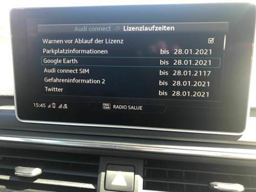

Wie muss ich das jetzt verstehen? Mein A5 ist Erstzulassung Feb. 18 und mein Connect läuft noch bis 2023.
Was bedeutet das jetzt für mich, der Service ist doch bis zu diesem Zeitpunkt bezahlt?!?
Seit wann gibt es 5-Jahres-Lizenzen?
Hab mich geirrt, bei mir im mmi steht 2021.
trotzdem ein Jahr mehr.
MMI Lizenz
21 - 18 = 4 ???
