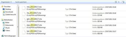

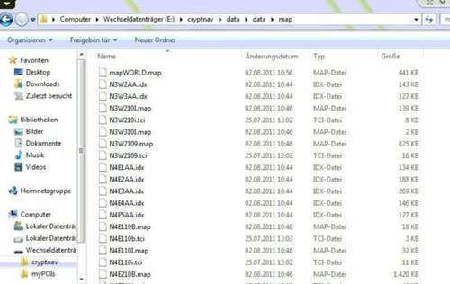

habe die Karten schon aud dem PC angeschaut und vergleicht

V2 Karte (neu):
info.txt bei der V2 Karte sieht anders aus:
Code:
Product Name: Western Europe SD Sat Nav (V2)
Worm: sd2-FORD-MFD_C_WesternEurope v1
Bosch Part Number: 7612 105 820
Ford Part Number: AM5T-19H449-DAE
von anderen Datei:

Aber alle Daten auf V2 Karte sind von 07-08.2011
SW:
alte Karte: DI_SWNAVI9.3 C2P29
neue Karte: NM_SWNAVI9.3 C3P22
