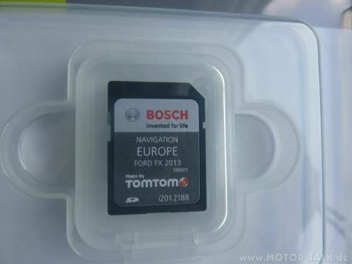

Hier das Update für's FX!
Gibt's auch für 69,00 € beim FFH.
Gruß Nabazi
P1030573
Mit dem Update auf v2246 wurde auch die Schrift deutlich verkleinert, das die Straßennamen nicht mehr abgeschnitten sind.
Die neue Navisoftware bringt auch eine Gefahrenwarnung mit, die sich auch auf der Karte anzeigen lässt.
Es wurden bei uns 2 Kreisverkehre und auch die neue Umgehungsstraße integriert die in der V2 noch nicht dabei gewesen sind.
Die allgemeine Kartendarstellung macht einen besseren Eindruck als vorher
