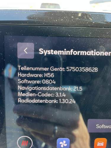

Seit 2 Tagen lädt das Navigationssystem meines Tarraco (MJ 21) mit Infotainment 9.2" nicht mehr. Es steht ständig "Navigation wird gestartet". Sofern man in der Systeminformationen nachschaut fehlt der Eintrag für die Navigationsdatenbank. Es macht den Anschein, als habe sich das Kartenmaterial gelöscht.
Auch ein Reset auf Werkseinstellungen hat nichts gebracht.
Kennt jemand das Problem.

Komm grad vom Service. Update hat nicht geholfen. Es muss das Steuergerät getauscht werden. Soll wohl noch diese Woche kommen. Tausch soll auch schnell gehen.
Das habe ich nach gleichem Problem auch hinter mir. Dauerte inkl. Aktivierung und Aufspielung der Datenbank ca. 3 Stunden.
Dafür musste jetzt das Navi-Update OTA deaktiviert werden. Sobald eine OTA Freigabe von Seat kommt, werde ich von der Werkstatt informiert.

So, und wieder hat sich meine Navigationsdatenbank verabschiedet!
Ist jetzt schon das zweite Mal und das, obwohl ich ein B hinter der „Teilenummer Gerät“ habe. Ganze 3 Monate hat’s funktioniert seit dem das Steuergerät getauscht wurde.

Welche Software Version hast du? Die 082? Die soll helfen
Ich hab die 0782 drauf…
Habe ich auch. Systeminformationen sind identisch zu denen von T_U_S_O_A.
Ich habe am Mittwoch meinen Werkstatttermin. Habe schon angedeutet das es wohl auf ein ECU Tausch hinausläuft. Darauf hin wird mein Tarraco wohl direkt mal zwei Tage in der Werkstatt verbringen müssen… Schauen wir mal wie es läuft. Garantieverlängerung ist sicher keine ganz schlechte Idee bei dem aktuellen beta Stand der SW.
So, ich hatte meinen ja gestern in der Werkstatt weil sich bei mir mal wieder die Navigationsdatenbank verabschiedet hat. Diesmal wurde kein Steuerteil getauscht sondern nur die Software neu aufgespielt.
Augenscheinlich handelt es sich dabei um die neueste Software 0804. Mal sehen, wie lang es diesmal hält :-/
Ich habe mein Tarraco heute morgen auch wieder bekommen. Habe jetzt auch die 0804 drauf und alles läuft erstmal wieder wie vorgesehen. Laut Service Mitarbeiter wurden damit „sehr, sehr viele Fehler behoben“. Schauen wir mal…
