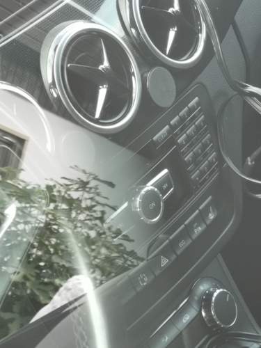

Guten Abend,
mein Schwiegervater hat sich eine gebrauchte B Klasse Bj 2014 gekauft. Der Vorbesitzer meinte wohl, dass er keine CD fürs Navigationsgerät mehr hat, so dass das Navi aktuell nicht nutzbar ist. Ist es möglich, so etwas günstig/"gebraucht" nachzukaufen? Ich kenne leider die genaue Bezeichnung des Navis nicht, nur ein Foto hab ich hier beigefügt.
Kann mir jemand sagen, nach was ich da suchen muss?
Vielen Dank

Mit einer CD ist es nicht getan.
Ihr benötigt das Becker Map Pilot Navigationsmodul, das oben im Handschuhfach seinen Platz hat.

Ich hab auch eine 2014 er B Klasse . Bei mir ist keine CD dabei .Hab ihn 2019 gekauft. Im Handschuhfach ist ein kleines Kästchen. Da ist die Navigationssoftware drauf.Man muss das an den PC anschließen und bei Becker Map Pilot kostenpflichtig aktualisieren .Ich fahre zu wenig, als dass ich es jedes Jahr für über 80 € aktualisiere .Meine Software ist somit schon 4 Jahre alt

Bis 10.2014 (kleines Display) wurde der Becker Map Pilot verbaut
https://www.pocketnavigation.de/.../
= Navi Einschubmodul für den Steckplatz, oben rechts im Handschuh Beispiel: https://youtu.be/nmRGKBwQkn4
Wenn der Steckplatz im Handschufach fehlen sollte, wurde das Fahrzeug ohne Navigation Vorrüstung ausgeliefert.
Ab 11.2014 (großes Display) wurde das Garmin Navigations System eingeführt, bei dem die Navi Daten auf einer SD Karte in das Audio 20 übertragen werden.
https://youtu.be/95dt2me_Ung
