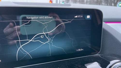

Navigation wird aktiviert…..
Mercedes
Hey…. Seit drei Tagen läuft mein Navi nicht. Auf dem Bildschirm wird immer auf die Aktivierung hingewiesen. Ein Update kann ich nicht finden und auch die App sagt nichts. Hat jemand einen Tip? Evtl. keine Verbindung zum Server etc. Sieht alles so weit gut aus. Funktioniert auch alles bis auf die Verkehrszeichenerkennung.

Bei mir heute genau das gleiche Problem. Werde das System dann auch mal zurücksetzen. Kam der Fehler bei euch dann irgendwann wieder, oder gibt es Infos aus der Werkstatt?
Nein, läuft seit dem einwandfrei. Aber mach eine Sicherung von deinem Profil!
Das hat schon mal gut funktioniert. Mal sehen wie es die nächsten Tage so läuft.
tatsächlich hatte ich gestern Erstmalig seit 03/2019 das Problem, dass die navi sich immer wieder resettet hat. also immer wieder "navigation wird" aktiviert
hier FUP4 inzwischen
nach dem abstellen und Ruhezustand war es gestern dann wieder "normal"
Hatte nach dem Zurücksetzen noch einen reset, seit dem ist bislang Ruhe. Habe trotzdem mal die Werkstatt kontaktiert und die wollen jetzt nächste Woche ein mbux Update einspielen.
Spannend. Heute hat sich schon wieder immer die Navigation neu aktiviert sozusagen. Als würde intern die Software abstürzen und dann neu starten. Es geht nur um das Navigationsmodul nicht um MB UX. Interessanterweise hat auch zeitweise die online Suche nicht ordentlich gearbeitet. Das hatte ich bisher noch nie. FUP4

Ggf liegt es an alten Karten Daten oder Fehler beim Live Traffic Update. Hier ist auch das Internet tethering aktiv, was eigentlich keinen Einfluss haben sollte.

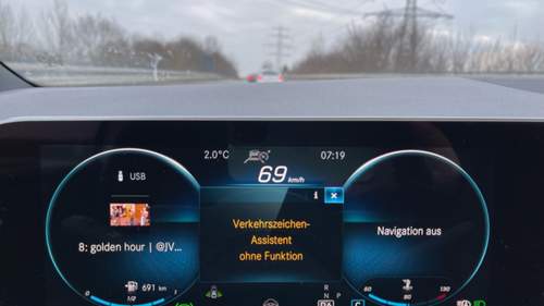

Nach fünf Reaktivierung während der Fahrt schaltet sich das System komplett ab. Also die Navigation ist danach in aktiv bis zum nächsten Auto Start mit langer Pause
Damit dann auch der Verkehrszeichenassistent beziehungsweise die Limit Übernahme inaktiv
