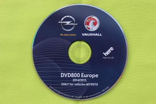

Sicher? Ich hänge mal ein Beispiel Bild an, wie das auszusehen hat. Gegebenenfalls bitte ein Foto der CD.
Navi CD

@Lambo-Fan schrieb am 5. März 2025 um 08:29:20 Uhr:
Aber die DVD ist ja für das DVD 800 nicht für das CD 500
