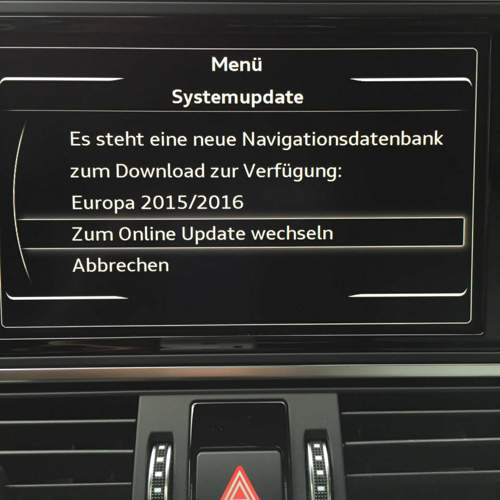

Wird sicherlich der Eine oder Andere heute schon bemerkt haben, es tut sich was in Sachen Update Navi-Datenbank FL MMI plus, beim Starten der Zielführung wird der Hinweis:" Es steht eine neue Navigationsdatenbank zum Download zur Verfügung: Europa 2015/2016" automatisch vorgeblendet.
Schöne Erfahrung: ich muss also gar nicht selbst die Versionen abgleichen um aktuell zu bleiben!
