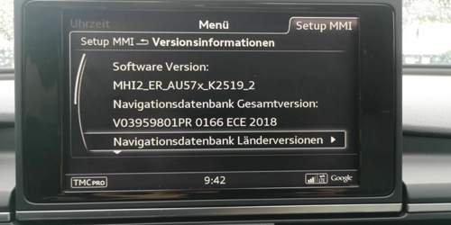

Meine Kartenupdates scheinen auch erst nach Werkstattbesuch wieder zu gehen. Habe A6 FL 2015 mit Updatestand 2018. Weitere Updates wohl erst nach MMI Update. Diese SD Karte rücken die aber nicht raus. Kostet wohl die Werkstatt 200,- im Einkauf und ist nur für "interne Verwendung". Dann noch die SD mit den Kartenupdates für 259,-
Erinnert mich an den 4F, wo das MMI Update auf CD für 9.90 auch nur intern zur Verfügung stand.
Damals konnte ich die aber im Teilelager kaufen und bekam die auch (sicher versehentlich) ausgehändigt. Update war dann kein Problem.
Fazit: Das Update kann ich sicher selbst machen, wenn ich an die SD für MMI heran komme. Dann werden auch weitere Kartenupdates wieder gehen, denke ich.
Hat jemand Ideen dazu? Ich sehe nicht ein, dafür in der Werkstatt extra zahlen zu müssen. Netzteil dran und Update starten, kann man sicher auch selbst machen.
Als Bildanhang meine aktuellen Versionen.
Danke für kompetenten Rat.
Ein MMI Update brauchst nicht. Das MMI muß aber durch Audi für neue Karten freigeschaltet werden. Nach der Freischaltung kannst Du Dir dann die Karten bei MyAudi oder das MMI selber herunterladen. Anders geht das nicht.
Kann die Freischaltung nur im Auto erfolgen? Kann ich mir nicht vorstellen und macht auch keinen Sinn. MMI update leuchtet mir dann schon eher ein. Hat mir der Kundenberater so gesagt und Service für 450,- angeboten. Meine Gedanken dazu hat er bestätigt. Wenn ich die MMI Update SD hätte, könnte ich das auch selbst machen.
Ja Freischaltung passiert online, wenn das Auto beim 🙂 am Tester hängt.
Update ist nicht nötig, ich habe noch eine ganz alte Firmware auf meinem MMI und die 2019/20 Karten habe ich Online per MMI geladen.
In der DVD Hülle ist übrigens nur noch ein Freischaltcode für den 🙂
SD-Karte oder gar DVD ist nicht dabei.
Ich glaube nicht ganz, dass es da keine andere Möglichkeit gibt aber trotzdem vielen Dank. Vielleicht geht da ja was mit VCDS-Codierung. Ich forsche mal weiter nach.
Dann forsche mal wird dir aber nix bringen die Freischaltung gibt es nur online oder das ganze in der Geräte Sw Patchen hat aber mit Vcds nix zu tun
Genau so ist es. 5 Jahre Forschung für die Katz...... 😉
