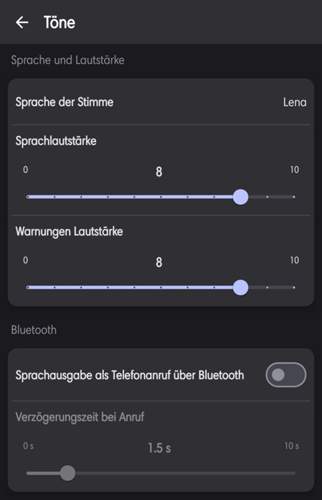

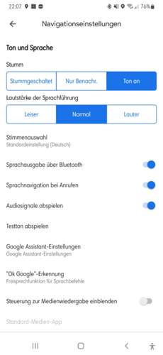

Und noch ein wichtiger Punkt, kann ich die Lautstärke vom Navi unabhängig vom Radio (Musik) einstellen? Die Sprachausgabe ist recht leise, obwohl die Bluetoothlautstärke am Handy auf volle Pulle steht.

Hallo Stephan,
Ich verwende ein Galaxy A50 mit Android 11 und MagicEarth Navigation.
Welche Verbindung welche Daten überträgt kann ich leider nicht sagen. Bei manchen Radios anderer Baureihen funktioniert es vollständig ohne USB-Kabel.
Tatsächlich hatte ich auch das Problem, dass die Navigation nicht startete oder abbrach. Hierzu las ich mal einen Tipp, dass zuerst die Bluetooth-Verbindung stehen muss, bevor das USB-Kabel angeschlossen wird. Die Beachtung dieses Tipps hat meine Probleme diesbezüglich erheblich reduziert. Jedoch ist zu beachten: Sollten zwei Smartphones am Radio eingetragen sein, sollte keines davon bevorrechtigt verbunden werden. Manchmal half lediglich ein Neustart des Smartphones.
Inzwischen gab es einige Updates für AndroidAuto, dies hat die Fehlerquote weiter dezimiert.
Hieraus ergeben sich drei Tipps:
1. Die Software des Smartphones sollte aktuell sein (AndroidAuto und Navi)
2. Keine bevorzugte Anmeldung eines anderen Smartphones
3. Ggf. Neustart
Zur Lautstärkeregelung kann ich noch nichts sagen, werde dies bei meiner nächsten Navifahrt aber mal testen.
