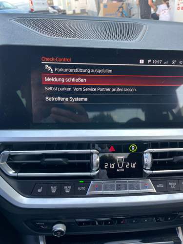

seid einigen Tagen stelle ich fest, dass mein Navi einfriert. Ich hatte das beim F30 so ähnlich erlebt, anfangs habe ich es Restet aber irgendwann hat auch das nicht mehr geholfen….
Bei meinem neunen G20 Navi Prof. fängt es auch an, ständig Stau +350min, +600min 😂 aber die Autobahn ist frei und alle Staumelder und co. zeigten keine Probleme an, den ganzen Tag hinweg- frei.
Die Karte bleibt stehen, das HUD zeigt den Pfeil nach links, Verkehrszeichenerkennung ist weg.
Im Livecockpit kommt dann das Problem auch…
Bei BMW hieß es, bitte beobachten 😂
Kennt jemand dieses Problem?

schonmal einen Headunit/Ram Reset gemacht ?
Das hilft oftmals…
@Prospex schrieb am 25. Juli 2025 um 18:39:02 Uhr:
Das hilft oftmals…
Hallo Gerd,
danke für deine Rat, habe ich bereits zwei Mal getan… passiert aber trotzdem wieder….
@Konstebel schrieb am 24. Juli 2025 um 16:47:16 Uhr:
Hat BMW dir denn bereits die neueste 2025er Software aufgespielt? Das ist doch meist das erste, was in solchen Fällen ausprobiert wird. "Bitte beobachten"? Ist ja schon fast unverschämt, wenn der Fehler doch schon vorhanden ist.
Die aktuelle Version auf den BMW Testern ist 07/2025.26.
