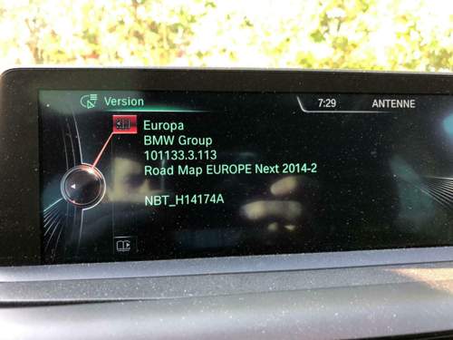

Ich wollte gestern mit Navi Professionel NBT aus dem Jahr 2014 mit dem Aktuellen Kartenmaterial NEXT 2016-2 aktualisieren.
Leider hat dies natürlich nicht geklappt.
Nach einigen Hilfestellungen im Netz wurde der 32GB USB Stick richtig formatiert (FAT32) jegliche Shadow Partition wurde gelöscht und die Ordnerstrucktur der Navi Daten ist ,dass in der obersten Ebene die Ordner 1,2,3,4 sind und die 3 Zusatz Dateien.
Nach einlegen des USB Sticks kam die Meldung es wurden neue Daten erkannt ob man aktualisieren möchte.
Freudestrahlend das es nun doch geklappt hat drückt ich auf ja und wollte schon den FSC Code eingeben da kamm dann auf einmal die Meldung siehe Foto.
Ich hab nur 1 USB Stick und dachte auch ich brauch keinen 2?! Weiters habe ich auch nur 1 USB Buchse in der Mittelkonsole. Ich habe darauf versucht den USB Stick zu entfernen und neu einzustecken aber da passiert nichts mehr....´
Habe ich vielleicht doch wo einen Fehler gemacht und sehe ihn nur einfach nicht??? Bevor ich mir nun 3-4 USB Sticks kaufe, gehe ich dann doch einfach gleich zu BMW und sollen die sich damit herumärgern.
Ich hoffe ich hab nur einen kleinen Fehler eingebaut.

Folgendes Problem beim 118d F20 aus 2014.
Beim einstecken des USB Stick in der Mittelarmlehne kommt die Meldung das neue Navidaten gefunden worden, aber man möge den USB Stick doch bitte an USB Port 1 anschließen. Ich vermute das USB 1 Port im Handschuhfach ist und da ist eben nur eine Abdeckung und eben keine USB Buchse. Im übrigen ich habe 2 Verschiedene USB Sticks getestet, 1x in FAT32 (256 GB) und 1x ExFAT (64 GB). Beide werden sofort erkannt aber dann der Hinweis zum Umstecken auf USB Port 1. Das Fahrzeug hat das Navi Professional (Europa Next) verbaut.
[Von Motor-Talk aus dem Thema 'Navi Update 2019-2 auf USB, nicht erkannt' überführt.]
3e782290-8627-408a-8b84-ab7d6e378b63
Habe die Daten nochmals mit einem Windows PC geladen und entpackt und auf einen neuen USB 3.0 (Fat32) 64 GB Stick kopiert und siehe da es funktioniert ohne diese Fehlermeldung den Stick an USB Port 1 anzuschließen. Offensichtlich waren die Daten fehlerhaft oder beim entpacken war etwas schiefgegangen.
