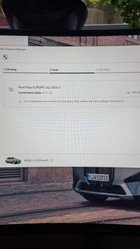

Heute auch mal versucht das aktuelle Update für mich zu machen.😕
Aber ich bekomme diese Fehlermeldung.
Habe am PC 72 GB frei.
Habe schon den Speicherort geändert.
Eine andere Festplatte geändert.
Nichts geht.
Bild 1
@soare schrieb am 3. Mai 2024 um 19:14:24 Uhr:
Nichts geht.
Ich habe den 64 GB Samsung Stick am PC gesteckt wird auch sofort erkannt.
BMW Download Manager installiert und dann gestartet.
Dann dort angemeldet mit meinem Account.
Dann kommt gleich mein BMW.
Dann steht da Road Map EUrope Joy 2024-2 mit 32,17GB steht zum Download bereit.
Soweit ich las wird erst auf dem PC geladen und dann vom PC aus auf dem Stick entpackt.
Das geht nicht.
Ich kann auch den Speicherort nicht ändern?😕
wie hast Du den USB-Stick formatiert?
Mfg
Hermann
Am besten nutzt ihr exFAT, das läuft unter Windows, iOS und Linux
