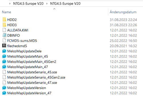

Das Navi Update NTG4.5 Europe V20 ist für
NTG 4.5 Gen 1
NTG 4.5 Gen 2
NTG 4.7
Zum Vergleich zu 2017/18 VS. V20 werden nun einige umgebaute
Kreuzungen (bis 2022) auch als Kreisverkehr angezeigt, dass man
davon ausgehen kann das einige Erneuerungen gemacht worden sind.
Ntg4-5-europe-v20

Es gab mal eine Seite mit einem Youtube Video, da wurde beschrieben, wie es auch ohne Freischaltcode funktioniert, das Update aufzuspielen. Könnte dieses hier gewesen sein: https://www.youtube.com/watch?v=NQ0XEpl-Mbk
Ich kann bestätigen, dass es nach dieser Anleitung funktioniert, da ich es selber bei meinem NTG 4.7 mal ausprobiert habe. Die Anleitung muss man aber akribisch Schritt für Schritt befolgen, sonst kann man sein Comand in einen unbrauchbaren Zustand versetzen. Und man benötigt dazu eben eine sogenannte "Minimalversion" der aktuell installierten Systemdateien der Kartendaten, also im Prinzip die alten Systemdateien ohne die Ordner mit dem eigentlichen Kartenmaterial auf einem separaten USB-Stick.
Wenn man das nicht hat oder nicht beschaffen kann, wird das ohne Freischaltcode leider nichts. Dann sind die dort angebotenen 60€ für den Freischaltcode wohl immer noch eine gute Alternative, anstatt der Preise, die MB für ein Kartenupdate für die bereits veraltete V20 noch aufruft. Ausprobiert habe ich es mit dem dort kostenpflichtig angebotenen Freischaltcode jedoch nicht. Da muss halt jeder das Risiko selber tragen ob das damit auch wirklich funktioniert.
Also das Video kurz zusammengefasst, falls es verschwinden sollte:
Man steckt die bereits installierte Karte am USB Anschluss (oder SD Karte) noch mal ein (oder eine Mini Version z.B. von V19 suche div. downloads V10 - 19 via google), dann kommt die Meldung „Die V19 Karte ist bereits vorhanden, wollen sie diese wirklich neu installieren JA/NEIN“, dann tauscht man den USB-Stick (oder SD-Karte) auf die neue V20 Karte aus
und drückt dann erst JA.
Aber Achtung:
Wenn man irrtümlich zu früh JA drückt und man hat nicht die Vollversion V19 Karte am Stick drinnen, sondern nur eine V19 Mini-Version hängt das Navi in einer Dauerschleife und man muss zu Mercedes die Festplatte kostenpflichtig neu installieren lassen.
PS: Update dauert ca. 90 Minuten, also Motor laufen lassen oder dabei fahren, sonst geht die Batterie in die Knie und schalten bei einer gewissen Spannungsgrenze (ca. < 11,6 Volt) zuerst das Navi aus !
