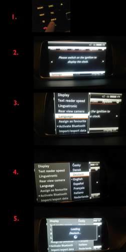

Habe im Command Menü reset gemacht und jetzt ist alles nur englisch. Langue Button ist ausgeblendet. Außerdem ist die ganze bedinungsanleitung im system -früher musste ich cd reinlegen.
@ARNOOLD schrieb am 16. Dezember 2017 um 19:47:56 Uhr:
Um die Sprache zu ändern, muss man den physischen Knopf "System" am Comand Bedienteil drücken.
Die Anleitung zum Ändern der Sprache - siehe Anhang.
Ich habe es eben am NTG 4.7 fotografiert.
Das Comand besitzt eine Festplatte.
Man kann es da drauf kopieren.
Dann muss man keine CD einlegen.
Language-settings-ntg4-7
