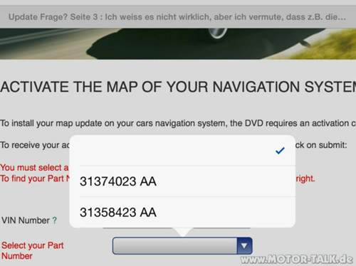

hallo zusammen
wollte soeben gerade den aktivierungscode holen, geht aber nicht.
weil es erfordert die teilenummer (habe die neuste ausgabe 1420, 31374024 AA)
und es hat 2 nr. zur auswahl auf der website (dort wo ich die chassis-nr angeben muss) die aber nicht übereinstimmen? kann mir jemand helfen.

Schon klar, aber auf der website sind die 2 alten artikelnummer drauf und nicht die neue wo ich bräuchte zum anwählen.
http://www.navigation.com/.../VolvoDRM2011-Start
Probiert es mal aus....
Greets stef

Ruf die Hotline an, die generieren den Code für Dich am Telefon.
00800 3737 4627
Gruß Thomas
Habe mit volvo-CH - Hotline tel. Die haben mir gesagt das die seite ein prob. Hat.
Ich sollte mit meinem ?? kontakt aufnehmen der könnte mit einen code geben.
Und jetz habe ich einen, der download kann beginnen.
Greets stef

neuste info
wollte heute meine karten-package install. vergebens.... die codes die ich erhalten habe ist ungültig 😠
jetz weis ich auch nicht mehr weiter, ausser das ich meinem 🙂 tel. habe und dies mitgeteilt habe, er meinte er könne auch nur auf der technical Homepage von Volvo eine Mitteilung machen... mehr auch nicht.... ich wollte unbedingt mit de neuste kartensoftware in den Urlaub nach Spanien fahren am freitag. dies kann ich sicher vergessen, das die mir so auf die schnelle einen aktivierungscode zuschiken
verzweifelter gruss
stef

@stef: http://www.navigation.com/volvo/activate. Wenn es da nicht geht, Hotline anrufen
@daylight: das hatte ich auch mindestens einmal. Einfach DVD raus und wieder rein, und schon ging es weiter.

@MikroVolvo - hy du
ich frage mich wie habt ihr die aktivireungscode erhalten??
Volvo-Hotline konnte mir auch nicht weiterhelfen,:-(
auf der webseite wo man den aktivierungscode sonst holt, hat es einen Bug
und zwar die neue teilenummer des Karten-Package ist nicht vorhanden.
und mehr weis ich auch nicht, weisst du mehr?
greets stef
Hi Stef,
ich habe am 3.7.14 auf der Website www.volvocars.com/navi auf das Bild "Click here for your activation code" geklickt und die Daten eingegeben (VIN + E-Mail). Nach Eingabe der VIN-Nr. erscheint immer noch bei mir (heute getestet) ein Zusatzfeld mit "Select your Part Number" - in meinem Fall ..024 AA. Die Code wurde sofort angezeigt und per E-Mail bestätigt.
Gruß, Mike

Danke mikrovolvo
:-( nochmals probiert.... Vergebens es geht nicht
....no comment...
Letzte hoffnung, bekomme morgen ein email von Volvo, hoffe mit einem Code...
Ihr hört von mir...
