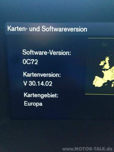

habe es nun letztlich ähnlich gemacht: fahrten ins büro, zum flughafen etc. nach 1,5 wochen ist es jetzt auch bei mir fertig.
frage nur: ist das jetzt die aktuell(st)e version? s. anhang...
hätte mal vorher ein foto machen sollen...
Weiss ich im Mom. auch nicht, ich schaue morgen mal nach. Meine habe ich grad vor 2 Monaten vom Händler bekommen.
Jep, ist die Aktuellste, bei mir schaut´s genauso aus! 😉
danke!
