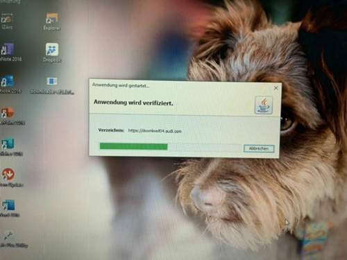

Also selbst nach 5 Versuchen, er lädt das Update runter, aber am Ende lande ich immer bei dem aus dem Screenshot.

Also auf meinem iMac läuft der Download gar nicht wegen Java.
Jetzt habe ich ein Windows Notebook am laufen, da sieht das ganze seit einer Stunde so aus wie auf dem Foto. Das ist doch nicht normal oder?
Gruß Stefan.
772b3885-28dd-43ce-9afc-a8984020e2d2
Blockt der Virenscanner im Hintergrund?
Ich mache gerade erstmal Windows Update die Kiste ist schon lange nicht mehr an gewesen. Dann werde ich nochmal probieren. Bin schon Jahre nur noch mit Mac unterwegs. Ich kann eh nicht verstehen warum Audi das nur auf Java anbietet. Sollten sie auch mal überdenken.
Schalte gleich mal das Virenprogramm aus. Ist glaube ich auch nicht mehr Aktuell. Auf dem Rechner ist eh nichts drauf.

nachdem mein Alter Windows Rechner wieder auf dem neusten Stand war hat es auch mit dem Download geklappt.
