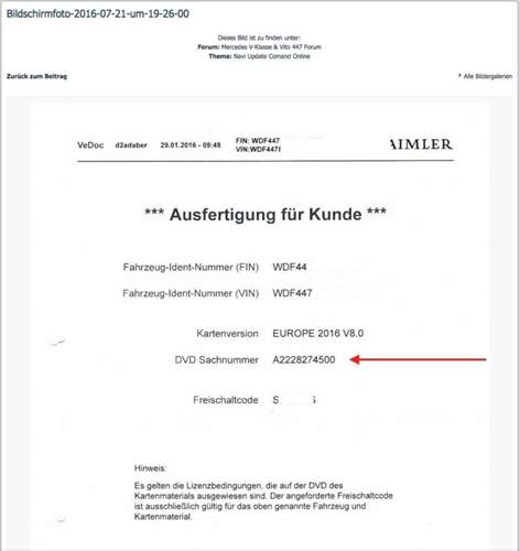

Bitte ab sofort beim Freundlichen nachfragen für V8.0 - Teilenummer für den USB-Stick A 222 827 45 00 ist angelegt und bestellbar. Lieferbar sieht zwar anders aus... hatte aber gerade einen in der Hand!

Bildschirmfoto-2016-10-12-um-12-26-37

Es ist genauso wie @GT-Liebhaber schreibt:
Zusammen mit dem kl. Zulassungsschein und dieser Bestell-Nr.:
A 222 827 45 00
kann sich der Besitzer der V-Klasse selbstständig bei MB melden, ansonsten bewegt sich beim Freundlichen rein gar nichts.
Habe selbst gestern zum Samstag diese Bestellung ausgelöst ... Wartezeit max. 1 Woche - dann kann ein verbindlicher Termin zur Comand-Online Karten-Aktualisierung vereinbart werden.
Version heißt: EUROPE 2016 V8.0
p.s.: ... der Stick verbleibt dann in jedem Falle in der Werkstatt, aber das Comand-Online wird für 3 Jahre nach Erstzulassung kostenfrei aktualisiert und mit generiertem Freischalt-Code aktiviert.
