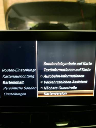

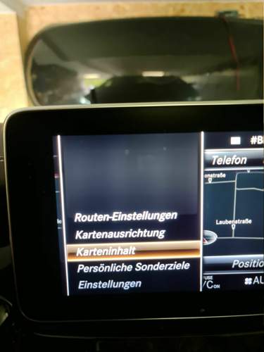

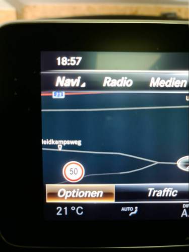

kann mir jemand verraten, wie ich die aktuelle aufgespielte Firmware des Command auslesen kann?
Mein Fahrzeug ist von 08/2018 und die Kartenversion ist die 12.0. Mitte 2019 war er in der Werkstatt und angeblich soll alles auf dem neusten Stand gewesen sein, obwohl es doch schon Ende 2018 die Kartenversion 13 gab.
Der Wagen geht morgen zum Service und ich würde das gerne noch vorher nachsehen.
Ich weiß, reichlich spät. Mea culpa. 🙄
Schritte gemäß Fotos 😉
Zunächst Danke, aber ich meinte wie ich den Firmwarestand des Command finde. Die Kartenversion weiß ich, das ist 2018 (V12,0)
Achso, in deinem Beitrag dreht sich so viel um die Kartenversion. 🙂

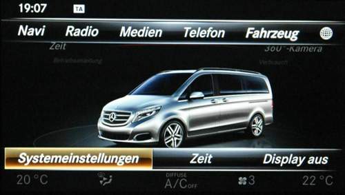

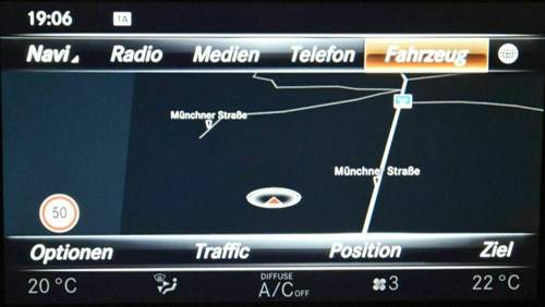

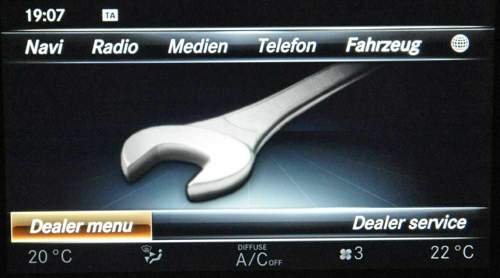

-Fahrzeug/Systemeinstellungen
-dann den Drehknopf ca. 5 Sekunden nach links geschoben halten
-es erscheint "Dealer menue"
-runter auf "Sys" scrollen und auswählen
-in der Mitte steht "SW Version:"
die aktuelle Software Version ist: 19/24/1 (Stand März/2020)
Gruss
Claus
