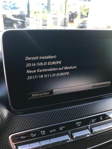

Heute bei uns frisch eingetroffen, Version 11.0 2017/18.
Teilenummer A 222 827 97 00
Erstaunlicherweise sind im VeDoc noch keine Freischaltcodes hinterlegt bzw. wir Version 8.0 als aktuellste hinterlegt.
Habe ich da was verpasst, oder war nicht die V10 auf den zuletzt ausgelieferten Modellen drauf und trotz dessen im After-Sales-Service nicht verfügbar?

Alles klar, werd gleich mal schauen heute. Habt ihr die so bekommen oder extra bestellt.? Hast du im VeDoc auch mal auf erweiterte Ansicht geklickt?
Die kam so. In der erweiterten Ansicht ist die auch noch nicht hinterlegt gewesen (Stand 07.07.17 8:12 Uhr).
Bei uns kam noch nix bisher. Und wenn die nichtmal in der erweiterten Ansicht zu sehen ist, hat sich das Installieren ja eh erledigt. Ohne Freischaltcode geht's nicht. Aber ich guck heute auch mal mit paar Spiel-FIN's und der Teilenummer.
