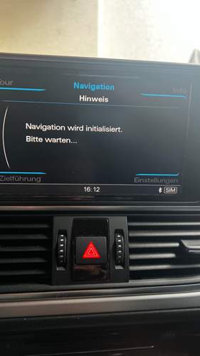

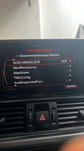

Hallo Leute
Wollte heute selbst mir die Navigationsdaten selbst aufspielen
Und habe jetzt ein Problem
Fehlercode 140

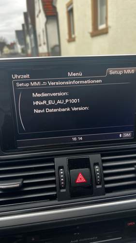

Und keine Naviversion mehr im MMI
Hab ein MMI 3G HN +
Anbei ein paar Bilder
Hilfe wäre echt hilfreich
Lg
.jpg
+3
HDD komplett formatieren, dann erneut installieren
Scotty18
Du meinst ich soll die Festplatte vom MMI löschen?
Und dann ist das alles ok und kann die Daten neu aufspielen
Lg
140 = HDD voll; bzw der Bereich
ist normal liegt an den neueren karten die "größer" geworden sind
nebenbei deine 1001er version ist nicht für den A6/A7 ; auch wenn sie in div. Foren immer dazu angeboten wird...
