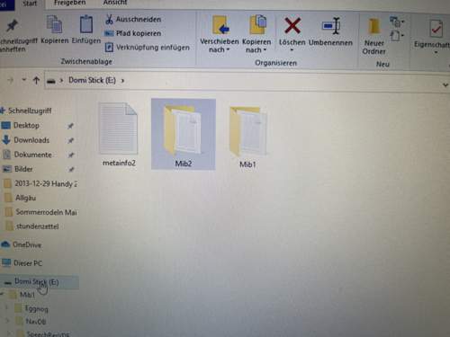

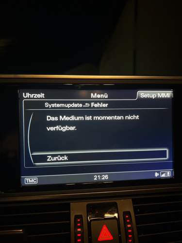

Bei mir steht seit gestern die Update Datei 2017/2018 zur Installation zur Verfügung.
Nachdem Online zu viel Daten verbraucht, wollte ich wie bisher die Daten per SD Karte aufspielen.
Der Download klappte unerwartet flott (2 Std), anschließend auf eine 16 GB karte kopieren.
Nur... Das MMI sagt keine gültigen Update Dateien gefunden???😕😕
Habe gerade die Karte nochmals geprüft, alle Daten sind drauf.
Ich hatte zuvor lediglich Russland und Kosovo entfernt, da alle Daten komplett knapp nicht auf die Karte paßten und ich sicher nicht in die beiden Länder fahren werde
Geht es jemanden von Euch auch so, irgendwelche Ideen.
BTW: Es ist die gleiche SD Karte (FAT32), die bisher immer funkionierte und auch ansonsten keinerlei Fehler zeigt.

Funktioniert das Update auch beim VFL problemlos? Habe es gerade versucht, jedoch leider ohne Erfolg. Denke aber dass es lediglich an der 64GB SDHX karte liegt…
Ist nicht für VfL
die MIB. karten gehen für das MMI3g+ natürlich nicht
oh schade aber danke für die Info.
