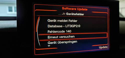

Hallo zusammen
Habe das Problem, dass beim Update auf 2020/2021 immer folgende Meldung kommt:

Ich gehe mal davon aus, das da was beim Kopieren oder DL hinüber gegangen ist. Lade die nochmal sauber runter und formatiere die SD frisch.
Fehlercode 140 - deine Platte ist voll
@Scotty18 wovon soll die voll sein? Habe da dran nie was gemacht bis jetzt. Und wie kriege ich die dann leer genug, um ein Update machen zu können? :-/
Da bin ich mal gespannt auf die Antwort, da ich immer davon ausgegangen, dass die Platte so partitioniert ist, dass man normal nichts falsch machen kann.
@Top44 wo gibt's denn die ganz aktuellen Karten? Habe nur die 2020/2021 finden können
Wenn 140 kommt immer so lang auf "Erneut Versuchen" bis er sauber weiterläuft, da ist das SYS nur momentan "ausgelastet"... geht so dann aber weiter.
