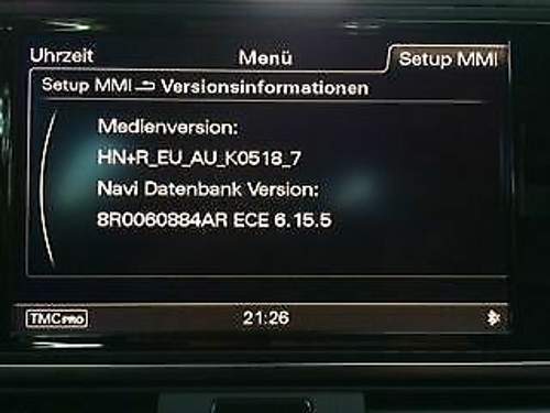

Ich habe gestern mein Update bekommen. Ich wollte zwar ein Bild machen, habe aber nicht die Stelle gefunden, wo die Version angezeigt wird. Jetzt habe ich zwar eine Ahnung, wo das steht. Vielleicht heute Abend.
PS: Ganz offiziell im Autohaus ASA Halle (zur Info).
Setup MMI
Versionsabfrage
Ja genau, das habe ich vermutet, als ich heute hier im Forum mir ein Bild angesehen habe. Ich hatte es direkt im Navi-Bereich gesucht.

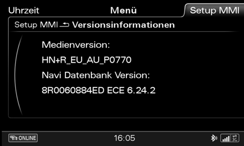

So hier noch das Bild von der bei mir installierten Version.
Screen-0-170323-1605-0004
770? Damit laufen die 2017er?
ja

Guten Morgen.... Und HILFE =)
Habe die SUFU etwas geplagt... jedoch finde ich nix richtiges...
Möchte ein NAVI Update machen da mein Freund die neue Karten bekommen hat...
Jedoch sagt er ich müsse erst die Firmware installieren da meine zu alt ist ?!?!
Hier ein Bild meines Systems...
Drauf soll die Firmware K0257 (8R0906961DK). Da er nur die Aktuelle bekommen hat (K0260) ,
soll ich diese installieren und dann das Navi Update (MMI 3G Basic Europe West 2017, Art.NR 8R0060884ED).
Jetzt meine Fragen... Muss ich die Firmware installieren?? oder kann ich die Alte lassen??
Auf dem bild sieht man ja die K0770.... ist dass die Firmware???
Und passt die NAVI version... hab null plan..
PS: Er hat diese version.... Update MMI 3G DVD Basic (ohne HDD)
Ich hab das MMI Touch mit jukebox also mit HDD oder???
770 reicht aus
Danke Scotty18....
Kannst du mir sagen ob die Naviversion Passt???
ED sind die 2017er
