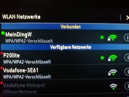

ich habe gerade mal den Test in der garaage gemacht: Router-WLAN und WLAN über Haandy-Hotspot aktiv -> beide werden erkannt. Trotzdem keine Verbindung.

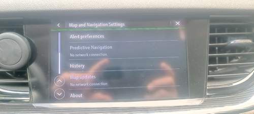

leider von dasselbe Problem betroffen. Internet Verbindung vorhanden und verbunden.

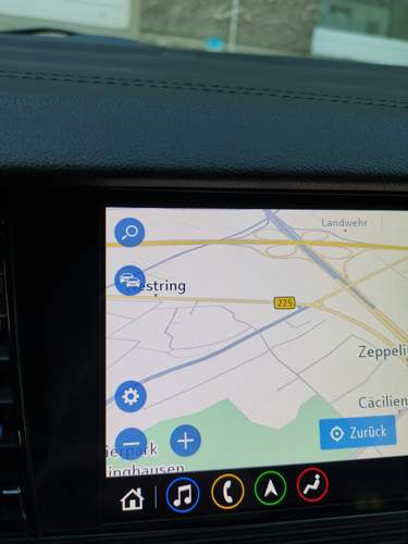

Keine Live Daten aber. Im Navi Display, werden nur die zwei Fahrzeuge dargestellt, ohne die "Live" Anzeige. Hab den Wagen zwei Wochen lang nicht mehr bewegt und seit Sonntag den 30.03.2025 hab gesehen dass das Navi keine Verbindung erkennt.
Komischerweise, wenn ich auf beide Autos drücke, erscheint im Display jeder Menge Infos und Meldungen über Sperrungen/Baustellen/Gefahrenstelle usw.

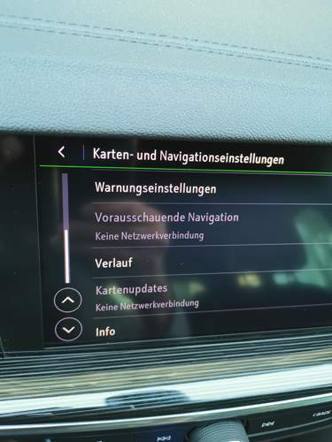

Im Menü, "Vorausschauende Navigation" und " Kartenupdates" sind natürlich ausgegraut, aufgrund keine internet Verbindung erkannt.

Die Daten die du da bekommst sind Verkehrsmeldungen aus dem DAB und FM Radio Netzwerk. Aber leider nicht aus dem Internet.
Witzigerweise wird bei mir eine Verbindung angezeigt. Es gibt ein Live-Symbol und auch alle mit einer Internetverbindung verbundenen Services werden nicht ausgegraut. Aber es kommt halt nichts an.
Ja, so ist es bei mir leider auch....schaut normal aus auf den 1. Blick...aber nischt passiert weiter....wird bestimmt das nächste "OnStar"
Wie meinst du das? Es wird dir jetzt wieder angezeigt und die vergangenen Tage davor nicht? Oder verstehe ich dich falsch???
Nein, das Symbol wurde bei mir immer angezeigt. Im Endeffekt kommt aber trotzdem nichts an.
