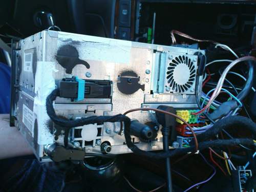

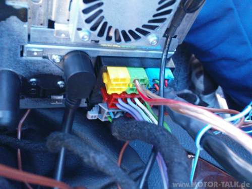

Habe aber Das radio mal draußen gehabt, und paar fotos gemacht, vielleicht kann mir jemand sagen, wo genau der bus hin soll 😉
am lenkrad selbst liegt es nicht, weil ja die GRA, welche am Lenkrad sitzt geht.
Am originalstecker sind noch zwei drähte übrig, die "verdrillt" im kabelbaum verschwinden... schätze mit denen muss ich was anfangen.
wer weiter weiß, bitte melden!!!

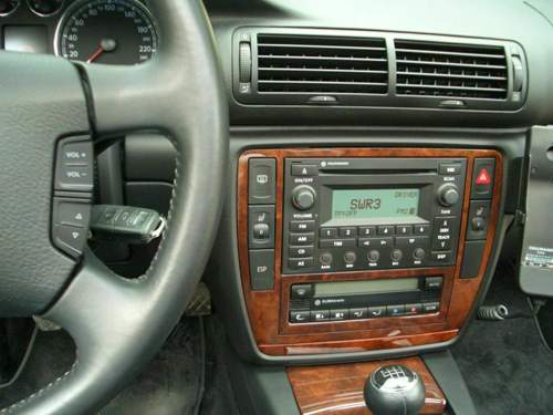

Ein foto ist vom originalen Radio, wo alles noch gut war 😉
Achso, auf einer stecker belegung stand zwei mal CAN drauf, die beiden pins sind aber nicht belegt.
Dsc00771
Original-radio
Dsc00772
+3
Da kann nix funktionieren, weil offensichtlich weder das Lenkrad noch das Display angeschlossen sind, vgl. Belegung auf dem Aufkleber auf dem Navi.
Die Pins Clock, Data und Enable fürs Display sind unbelegt, ebenso REM für die Lenkradfernbedienung.
Kommst Du nun selbst nicht weiter, stell die Kiste zu ner freien Werkstatt und lass es dort machen.

Weil's mir gerade aufgefallen ist: das Radio auf Bild2 ist ein Delta, kein Gamma. Entsprechend wirst du höchstwahrscheinlich CAN und keinen 3L Bus vom MFA/MFL haben. Wenn Du den 3L Bus nicht nachbauen willst, brauchst dann eine TMC Box, denn nur die kann mittels CAN kommunizieren. Soweit ich weiß geht die TMC Box aber nur mit MFD G.
Das wir wahrscheinlich der Grund sein, warum auch VW die Arbeiten "nicht zu Ende geführt hat".
wofür ist denn die Zwillingslitze da im grünen Stecker?
Dürfte Telefon/FSE sein.
Richtig, ist die Freisprecheinrichtung.
Also, ums kurz zu machen, wie ich aus dem plan entnehmen kann, muss ich vom kombiinstrument drei adern auf den grünen stecker aufpinnen, und dann sollte das wohl gehen?!
