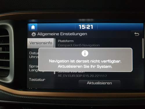

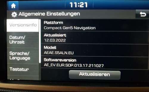

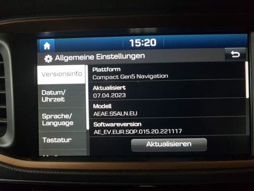

Leider gibt es kein Ioniq e vFL Forum (sind wohl zu wenige?)? Ich habe dieses Jahr ein Problem mit dem Navigation Update:
Letztes Jahr hat es bei mir prima geklappt mit dem update, diese Jahr geht es nicht. Ich habe mit dem Navigation Updater das Update direkt auf die originale 32 GB Speicherkarte geladen, diese im Fahrzeug wieder eingesteckt und die Aktualisierung angeklickt. Leider kam beim Neustart des Ioniq die Anzeige "Navigation ist derzeit nicht verfügbar. Aktualisieren Sie Ihr System." Ich habe die Aktualisierung wiederholt - ohne Erfolg! Versionsinfo siehe Fotos 2022 und 2023.
Help! Habe ich etwas falsch gemacht? Warum wird das Update geladen, aber nicht initialisiert?

Neuerdings reichen 32GB nicht in jedem Fall. Vielleicht liegt es daran?
@mmmmwwww Das betrifft Gen5W Navis ab MJ22, bei denen man 64 GB USB-Datenträger braucht, aber in diesem Fall geht es um einen Ioniq von 2017-19 mit Compact Gen5 Navi und SD-Karte. Das Paket dafür ist 23GB groß, daher ist 32GB die richtige Größe
@chrishoeri Was genau da jetzt falsch gelaufen ist kann man so nicht sagen als Außenstehender. Ich würde die SD-Karte einmal mit FAT32 formatieren, das Paket mit dem Updater erneut runterladen und auf die Karte kopieren. Dabei natürlich darauf achten, dass man für den Ioniq das richtige Modelljahr wählt, damit die Software für das Compact Gen5 heruntergeladen wird. Wenn es dann noch immer nicht klappt, würde ich eine andere Speicherkarte ausprobieren.
Dankeschön! Aber das kann es nicht sein. Ich habe es mit einer 64er Karte versucht, die hat aber der Updater abgelehnt! Ich solle eine 32er verwenden. Der Updater, der schon auf meinem PC von 2022 her installiert war, hat sich beim "Neuladen" aktualisiert und mein Fahrzeug/ Modell richtig erkannt!
Ich habe dann die originale SD-Karte aus dem Ioniq verwendet ohne zu löschen. Die hat er offenbar überschrieben. Mein Ioniq zeigt ja auch die Aktualisierung und die neue Version richtig an. Nur die Initialisierung klappt anscheinend nicht!?
Hurra, mit dem neuen Juni-Update klappte es wieder wie gewohnt und versprochen! Auf Anhieb! Ich habe wieder ein Navi. Mal sehen, welche Verbesserungen es bringt...
