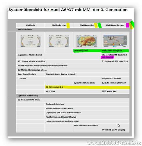

Es gibt kein MMI 3G LOW und das das Navi per SD-Karte läuft wäre mir auch neu (nur DVD oder Festplatte).
Laut Selbststudienprogramm 435 (Audi MMI der 3. Generation) gibt es folgende Varianten:
MMI Radio (ohne Navi, Basic-Sound)
MMI Radio plus (auch ohne Navi aber mit 6 Kanal-Sound)
MMI Navigation (DVD-Navigation, 6 Kanal-Sound, Sprachbedienung Basic)
MMI Navigation plus (Festplatten-Navigation, 6 Kanal-Sound, Sprachbedienung Premium)
Ab MMI Navigation plus gibt es ein 7“ Display mit 800 x 480 Pixel sonst ein 6,5“ Display mit 400 x 240 Pixel und ab MMI Radio plus ist ein SD-Kartenleser (2 x) dabei.
So wie ich das sehe sucht der TE die Teilenummer für die Navi-CD 2013 für das MMI 3G Navigation falls es die überhaupt schon gibt....

Das MMI 3G ohne Joystick nenne ich kleiner als "MMI 3G Navigation Plus" und die gefühlte Grenze zwischen high und low liegt wohl eher im Auge des Betrachters :)

Ja, Bei den 3G Units, welche keine HDD, aber SD Slots und DVD Laufwerk besitzen, kann man selber Entscheiden, das Kartenmaterial von DVD auf SD zu installieren.
Wenn man das Material auf die SD kopiert, dann geht die Routenberechnung / Bedienung (POI Suche etc.) halt deutlich schneller.
Freigeschaltet werden (mittels Online-Tester + Aktivierungszertifikat) muss die NavDB aber immer - auch wenn man die DVD im Laufwerk der nicht-HDD Unit verwendet.
Beim High (so nenne ich die Variante mit HDD gerne) wird das Kartenmaterial per SD auf die HDD installiert.
Beim Low kauft man als Kunde das Material auf DVD und bekommt diese auch ausgehändigt.
Mit der SD vom High kann man im Low nichts anfangen.
Das macht insofern Sinn, da das Kartenmaterial beim 3G High mehr als 22GB belegt.
Umgekehrt kann man mit einer Low DVD aber im High auch nichts anfangen.
Eine 2G Navi-DVD kann man bei keinem der 3G Systeme verwenden.
Sowohl das 3G High, als auch das 3G Low gibt es dann jeweils noch einmal in zwei unterschiedlichen "Konfigurationen" - ohne oder mit Telefonmodul. (erkennbar an dem SIM-Slot zwischen den SD Slots)
