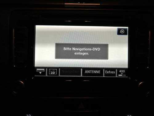

Es ist folgender Fehler,
Nach 1-2 Minuten Fahrzeit erhalte ich die Meldung "Sign-Assist funktioniert derzeit nicht"
Wenn ich im RNS 510 auf "Map" klicke sehe ich oben links in der Ecke die erlaubte Geschwindigkeit auf der aktuellen Straße z.B. "70" in einem roten Kreis.
Wenn ich dann auf Navi klicke sehe ich folgende Meldung "Navi DVD muss eingelegt werden"

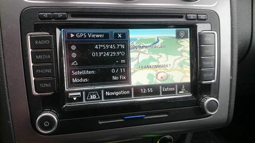

Sie sollten überprüfen, ob Sie Premium-Bluetooth haben oder nicht.
Die Antenne mit Premium-Bluetooth verfügt über drei Anschlüsse, ansonsten über zwei Anschlüsse.
Wenn Sie zweimal auf die NAVI-Taste des RNS 510 im Display drücken, wird ein Fenster angezeigt, in dem Sie GPS-Satelliten finden. Wenn Sie beispielsweise 0/10 Satelliten haben, ist die Antenne verbrannt. Es scheint, dass Feuchtigkeit in die Antenne eindringt ...

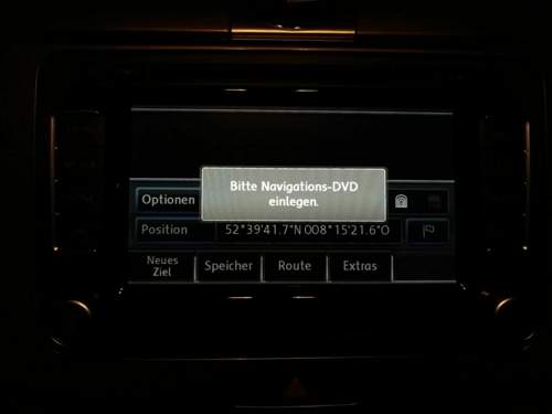

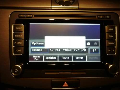

Also ich war gerade im Auto und habe es probiert, es wird mir keine 0/10 oder ähnliches angezeigt, das Navi hat auf doppeltes drücken der taste bzw. auf halten der Navi taste ebenfalls nichts angezeigt.
Ich habe mal Bilder davon gemacht.
Qualität ist durch das Licht/Bildschirm Verhältniss, nicht das beste.
Img-20200419
Img-20200419
Img-20200419
Das einzige was er mir angezeigt hat bei doppelten Navi Taste drücken war ein extra Fenster in dem "Kompass" stand, dort konnte ich aber nichts anklicken oder wechseln.
Entschuldigung, ich habe mich geirrt: D.
Drücken Sie die MAP zweimal zusammen.. Die Antenne mit Premium-Bluetooth verfügt über zwei GPS- und GSM-Kabel. Wenn keine Premium-Antenne vorhanden ist, verfügt sie über ein einziges GPS-Kabel.
Und hier habe ich mich geirrt, tut mir leid. Ich bin müde
zum Beispiel
375ee3e6-5f49-424c-a094-227600d6bfcf
Habe "MAP" nun zweimal gedrückt, es öffnet sich dabei das Kompass Fenster, allerdings kann ich dort nichts wechseln oder ändern, zudem habe ich permanent die Meldung "Bitte Navigations-DVD einlegen." vor Augen mittig im Display und die Meldung verschwindet auch nicht.
