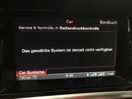

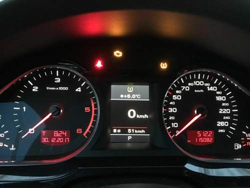

wer kennst sich aus mit der 3GP Unit im Raum Rhein-Neckar-Kreis?
Habe seit gestern eine das Symbol Reifendruck prüfen, habe auch beim Reifenwechsel von Sommer
auf Winter die Drücke alle Kontrolliert und gespeichert im System.
System wird über ABS abgefragt.
Gut soweit und gestern das Symbol an, also an die Tanke gefahren und Reifen Kontrolliert aber alle Haben noch den selben Druck.
Nun wollte ich das System wieder neu anlernen übers MMI aber das Reifendruckkontroll Symbol ist zwar da aber nicht Hinterlegt (seht die Bilder).
Wenn ich drauf gehe zeigt er mir die Fehlermeldung an "Das System ist derzeit nicht verfügbar"
im Fehlerspeicher steht nur das was im Bild zu sehen ist.
So kann mir wer helfen.
Danke schonmal und schönes neues Jahr.

Steht im 5F eine Fehlermeldung drin oder nur im 4C?
Guck mal im hiddenmenü ob unter car/carprotocollswitch bei RDK das Kästchen abgewählt ist
Schreibst du mir das Bitt für blöde:-) ich bin Laie und Weiß nicht von was du sprichst. Daher ja meine Frage ob jemand aus der Gegend kommt.
Aber nicht das es jetzt heißt, ja ja ein 3GP haben aber keine Ahnung davon. Ich kann’s halt nicht.:-(
Falls das Hiddenmenü bei dir freigeschaltet ist.
Drücke Car+Setup nacheinander und halte diese paar sek.
Dann öffnet sich ein grünes Menü.
Dort gehts du zuerst auf car, dann carprotocollswitch und dort guckst du ob bei rdk das Kästchen abgewählt ist.
Dann mit Return zurück und mmi reset (affengriff) durchführen
Ja das Kästchen war aus, aber selbst wenn ich es anwähle das es hinterlegt ist hat es keine Funktion
Es muss bei der Low rdk aus sein.
Schau mal dann nochmal im hiddenmenü unter car/cardevicelist ob rdk da angewählt ist.
Und ob unter car/carmenüoperation der Wert bei rdk auf 5 steht.
Der Wert steht auf 9 nicht aus 5
Aber die Umstellung bringt auch kein Erfolg:-(
9 ist auch ok. Was ist mit cardevicelist? Ist dort rdk angewählt
Ja alles ok
