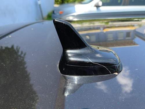

Hallo, meine Navi-Antenne ist nun leider zum zweiten mal kaputt. Das Gehäuse ist gerissen und Feuchtigkeit eingedrungen, so wie bei der Ersten. Laut VCDS empfängt sie 0 Satelliten und mein Standort ist im irgendwo. Laut Audi hat meine Antenne die Teilenummer 4F9035503F. Kann mir jemand sagen, ob die Endung unbedingt F sein muss? Ich würde stark behaupten, daß damals die Endungen auch unterschiedlich waren als ich getauscht hatte, nur weiß ich nicht mehr welche das waren. Ich möchte bei Kleinanzeigen eine originale gebrauchte kaufen. Habe die Antenne mit zwei Anschlüssen, lila und blau. Danke im Voraus und frohe Weihnachten wenn es soweit ist.

Hallo. Ich hab meine auch zweimal gewechselt wegen dem GPS. Schweineteuer die Dinger. Jetzt habe ich eine 20 € Antenne von Amazon drin. Funktioniert genauso gut.

Edit: eine Navi Antenne ist was ziemlich einfaches. Die teilenummer sollte egal sein.
Muss man zum wechseln den dachhimmel demontieren? Mein Gehäuse hat auch einen riss, funktioniert zwar noch, sieht aber scheisse aus
Unbedingt reparieren! Sonst zieht sich Feuchtigkeit rein und dann wird sie defekt :/
Die Anleitung hab ich verwendet: https://www.motor-talk.de/.../...khaube-ist-moeglich-t5020797.html?...
Ich hab den Gummi am Dach durch so 3M moosgummi ersetzt. Das Gehäuse hab ich mit 2K plastikkleber aus dem Büro geklebt. Frag mich nicht was das war. Meine Kollegen meinten das is der beste shit überhaupt und ich bin vorbei als sie grad ne Spritze dran hatten. Die Dichtung innen hab ich mit Backofen (300-400°) Silikon abgedichtet. Hatten die Kollegen auch grad offen.
Edit: noch ein Tipp für den Haltering der Antenne: nimm ne Nuss dafür. Das is sonst mühsam. Und aufpassen beim abmontieren dass du dir dass Dachblech nicht kapput machst. Das is bisl frimmelig mit den Kabeln, besonders weils der alte Kleber vom Stoff Überzug überall is. Du wirst sehen was ich mein 😉

Meine ist auch wieder erneut gerissen, keine Ahnung wieso das passiert. Der Wechsel ist relativ einfach, dass schreckt mich nicht ab. Ist nun mal leider so.... Wir haben noch einen 4F in der Familie, da gibt es keinerlei Probleme mit der Antenne.
