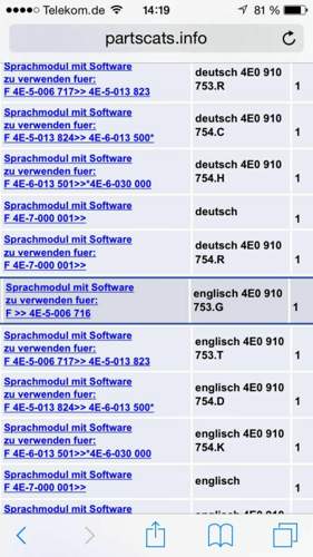

Ja.. das MMI Update. Da gibt es die Möglichkeit die Sprache zu wählen. In dem Unterpunkt des SDS Updates.
Aber per Codierung geht das nicht.
*Update*
Habe mal Fotos davon gemacht, wie es geht.
Man muss natürlich das "N" (No) auf "Y" (Yes) ändern. (Bei mir steht überall N, weil mein Update schon drauf ist. Wollte ich die Sprache ändern, müsste ich auf "Y" ändern, obwohl das neueste Update schon drauf ist)

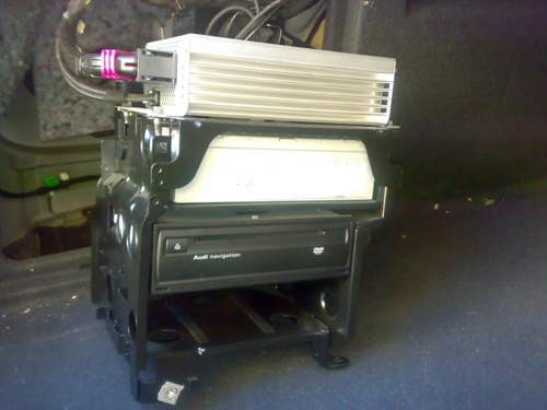

habe heute mal nachgeschaut wo es eingesteckt wird im kofferraum links hinten habe auch bilder gemacht wurde gerne mal erfahren wo man das modul einstecken kann.
Bild-1
Bild-1
Themenstarteram 5. Oktober 2009 um 15:43
In der K-Box (also das Teil über deinem Navi-Laufwerk... Heul... ein deutsches... :() haste drei Schächte. Die werden von einem Plastikrahmen zugehalten, welcher rechts und links im Gehäuse eingeklipst ist und nach ober geschwenkt werden kann. Der rechte (also der große) ist der Richtige. Dort den Dummy rausnehmen und das Modul (mit den abgerundeten Kühlrippen nach unten) vorsichtig reinschieben. Dabei darauf achten, dass es nicht verkantet. Danach den Plastikrahmen wieder runterklappen, bis er einrastet. Danach freischalten lassen. Wenn du Glück hast funktioniert es dann gleich, sonst muss es noch geflasht werden wie }Daniel Audifan{ schön bebildert beschrieben hat.

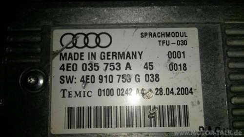

dank der Tipps hier im Forum habe ich das SDS nachgerüstet, das in der Bucht ergatterte Modul 4E0035753A ist ein US Modell.
Habe es in der Werkstatt eben freischalten lassen (Komponentenschutz) und die Software auf Deutsch ändern lassen, kostet 49.98€, hat etwas über eine Stunde gedauert.
Funktioniert prima :-) Die Spracherkennung ist besser als vermutet.
Der Einbau des Moduls in die K Box war recht simpel, die Kofferaumverkleidung muß dazu nicht wie im Werkstatthandbuch angegeben ausgebaut werden. Habe die 4 Schrauben auch so lösen können.
