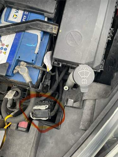

ich habe ein Problem am Zafira C Tourer BJ2017. Das Navi Intelllink 950 touch Display ist schon mehrere Monate Schwarz. Das Radio spielte aber immer noch Musik. Zuletzt ist das Radio (Ton) erst vereinzelt ausgefallen jetzt seit Wochen aber auch komplett aus.
Wenn der Onstar Button am Dachhimmel gedrückt wird kommt die Ansage: "Onstar ist nur bis 2020 verfügbar"
  • Lautsprecher funktionieren.
Hatte drauf hin alle Sicherungen geprüft und durchgemessen, alle Sicherungen im Motorraum, Innenraum und Kofferraum sind in Ordnung. Plötzlich ging das Radio an.
Weitergetestet, Sicherung für Radio (Nr. 4 unter dem Lenkrad) rausgenommen. Radio geht aus, Sicherung reingesteckt und das Radio bleibt aus.
Anschließend wollte ich am Sicherungskasten im Motorraum die Abdeckung öffnen, hatte den Deckel aber noch nicht auf als ich die Verriegelung lösen wollte und das Radio geht wieder an.
Dabei ist mir ein Stecker vor dem Sicherungskasten aufgefallen, der hängt mit der Buchse lose im Motorraum. Ich würde erwarten die Buchse ist irgendwo befestigt aber es liegt einfach im Motorraum? Ist das Standard?
(Verriegelung von dem Stecker ist intakt, er sitzt fest und ist drinnen auch sauber, Pins augenscheinlich okay)
Habe den Fehler wie oben beschrieben provoziert und das Radio geht an wenn an dem Kabelbaum gewackelt wird. Das Display geht dabei leider nicht an und auch die Knöpfe (Lautstärke) gehen nicht.

Stecker lose im Motorraum

Hast Du neben der Sicherung Nr 4 für das Radio auch die Sicherung Nr 5 überprüft. In der BDA ist die Sicherung mit Infotainment bezeichnet.
Was auch helfen könnte: Sicherungen Nr 4+5 ziehen, Dann das Radio einschalten und dabei den Einschaltknopf 10 Sekunden gedrückt halten. Dabei entladen sich sämtliche elektronischen Bauteile und mögliche Restsoannung, die einen BUG verursacht hat, wird dadurch abgebaut. Danach die intakten Sicherungen Nr. 4+5 wieder einsetzen.
Das Radio /Navi 950 Intellilink Touch von Panasonic ist eine Einheit und leider sehr störanfällig, insbesondere bei den Navifunktionen. Das war auch der Grund, warum es ab MJ 2018 durch das Navi 4.0 von LG abgelöst wurde. Leider ist ein Umbau von 950 auf 4.0 nicht bzw. nur mit sehr hohem Aufwand möglich.
