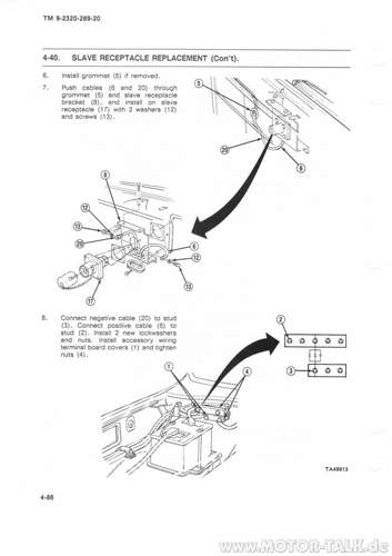

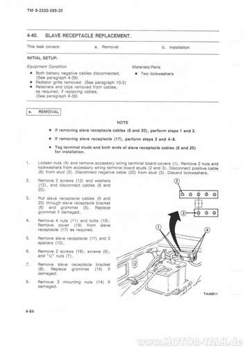

An meinem ex army chevy hatte der vorbesitzer die nato steckdose so wie die nato anhängerkupplung entfernt. ich bin nun dabei das fahrzeug auf original zustand wieder umzurüsten. ich habe mir die steckdose und die anhängerkupplung mittlerweile besorgt und montiert, leider weis ich nicht wie die steckdose angeschlossen wird. es gibt doch bestimmt ein kabelbaum den man im zubehör für die steckdose kaufen kann. wo wird der kabelbaum denn angeschlossen? das eine ende kommt an dioe steckdose und das andere ende vielleicht an den sicherungskasten??? helft mir bitte weiter, guckt mal unter euren chevy drunter und vervolgt mal das kabel wo es hin führt. dann muss ich möglicherweise nur noch ein kabel bestellen und anklipsen. danke schön

Hallo Mauxy,
die Steckdose wird an der Feuerwand an den Verteiler (24V) angeschlossen. Wie das Kabel verlegt wird kann ich dir leider nicht sagen da bei mir diese Dose von irgendwem mal demontiert wurde, wieso auch immer...

hinterm Luftfilter sind die Widerstände die die 24V auf 12V runterkochen für die Vorglühanlage.
der 24V Verteiler sind die zwei Leisten links neben dem Dieselfilter.
mit dem Querschnitt für die Kabel überhaupt nicht sparsam sein, mindestens wie die Anlasserkabel.

wir haben jetzt voll aneinander vorbei geredet. ich meinte nicht die spannungssteckdose für fremdstart. ich meinte die natoszeckdose für den anhängerbetrieb. für die anhängerkupplung. davon würde es mich interessieren wo das kabel lang läuft. da sind ja all die kabel verlegt die für bremse und blinker und so weiter. ich wollte es original verkabeln und suche den original steckplatz für den kabelbaum zur steckdose. vielleicht, sieht man es ja bei dir.
sorry war bei mir auch nicht mehr vorhanden, aber die Reste sahen so aus das da hinten abgegriffen wurde.

ich danke allen die mir geholfen haben, aber ich kanns nicht ganz nachvollziehn wieso net mal jemand unter seine stoßstange gucken kann der auch nen ex army fährt. also ich bin jetzt jedenfalls 100kilometer bis nach peterslahr zu morlock motors gefahren und hab mich da mal unter einen von vielen chevys drunter gelegt und hab innerhalb von 10 sekunden verstanden wie die natosteckdose angeklemmt wird. nur schade das es so viel sprit gekostet hat und schade das man solch einfache sachen nicht in ein dafür vorgesehenes forum klären kann. grüße und danke an alle die sich hier bei dem thema eingesetzt haben
