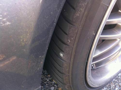

Servus,
Ich hab eben gerade entdeckt, dass ich ein Nagel im Reifen habe (s. Bild)
Ist es in so einem Fall ratsam noch Auto zu fahren oder doch asap Reifen wechseln ?
Muss ich jetzt beide Reifen hinten wechseln oder gibt es noch eine andere Möglichkeit ? (evtl Loch irgendwie "stopfen"😉

Kann man mittels einem Stopfen "flicken" lassen.Sollte jeder Reifendienst für 20-30 € ausführen.
Es gibt ja seit 1-2 Jahren keine Beschränkung mehr irgendwelche Reifen nicht flicken zu dürfen.
Davor durften die Reifendienste Reifen ab einem gewissen Geschwindigkeitsindex nicht reparieren..
Aber das gehört mittlerweile der Vergangenheit an.

Hatte ich auch mal, in etwa an der gleichen Stelle.
War meinem Reifenhändler zu "Nahe am Rand"
Er hat das flicken abgelehnt. Nachdem eine
2. Werkstatt genauso argumentierte, habe ich mir 2 neue
gekauft. Der defekte Reifen wurde entsorgt, den
anderen habe ich verkauft.

Den Reifen wird dir wohl keiner flicken 😉
Es werden wohl zwei neue.

Wegen dein reifen. Ruf mal paar Werkstatt an, einer wir dir denn doch ganz machen. Vater von mir hat dafür 15€ bezahlt. Hatte auch Nagel drin gehabt. Da kommt Gummi Wurst rein in das Loch, Loch wir vor gebohrt auf das Maß. Geht innerhalb 15-20min
Wegen dein reifen ,....grins
Kommt immer auf die Fachwerkstatt an,die eine repariert Dir das,die andere halt nicht !!!
Nen Flankenschaden wird Dir keine reparieren,nen Laufflächenschaden schon,...aber wenn das so nahe an der Flanke ist,wie beim Themenersteller,..dann wird es kritisch,respektive unmöglich,..ich denke mal ,das beste ist ,schmeiß die Dinger weg und kauf Dir 2 neue,besser ist das !!
In Deinem Sinn und auch in dem aller anderen Verkehrsteilnehmer !!!!!!

genau. Außerdem sind die Reifen das ein zigste die den Wagen mit der Straße verbinden. Da würde ich nicht einfach was flicken lassen nur weil es günstiger ist. Bei über 200 hätte ich ein komisches Gefühl mit geflickten Reifen.
Hallo, verliert er denn Luft? Luftdruck ok? Wenn er die Luft hält ist der Nagel o. Niete nicht durch. Warum sollte dann der Reifen auf den Müll???

Weil die Gefahr eines Vorschadens gegeben ist!
Wenn nur noch wenige Zehntel Milimeter Gummi intakt sind und die Karkasse an der betreffenden Stelle beschädigt wurde, dann kann sich die Luft auf der Bahn schonmal verabschieden. Ein Reifenhändler kann das meist fachkundig beurteilen 😉
