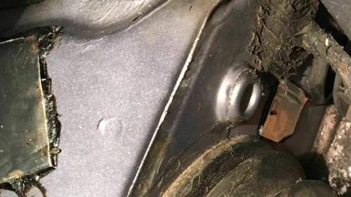

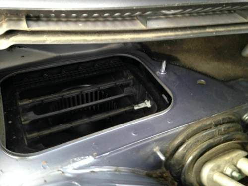

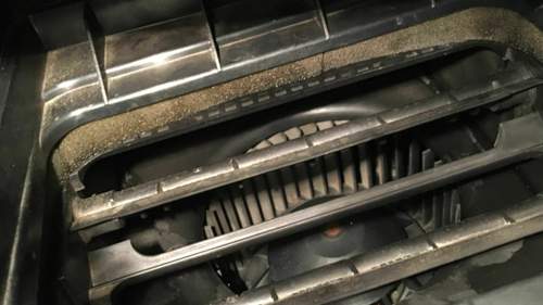

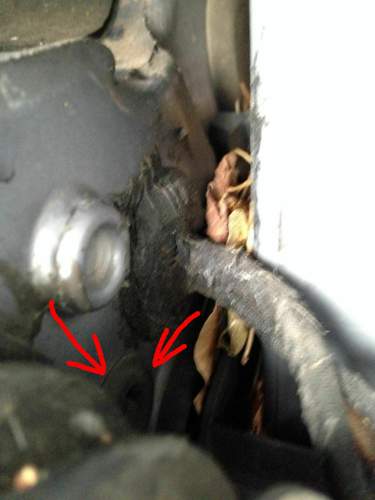

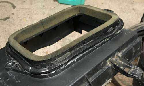

So, heute mit dem Staubsauger mal das Laub usw. aus dem Wasserkasten geholt. Dabei gleich mal den Pollenfilterkasten "gezogen", den dort abgelagerten Sand entfernt. Dabei die Gummistopfen mal angefasst, einmal der waagerechte neben dem Pollenfilterkasten und einmal der senkrecht verbaute Stopfen in der Spritzwand. Beide Stopfen lassen sich bewegen und machen einen verhärteten Eindruck. Die sind auf keinen Fall mehr dicht.
Habe leider nicht mehr den Thread vor Augen, aber jemand von den 8E-Usern hier hatte hier im Forum mal berichtet, dass bei ihm neben dem Gummistopfen noch ein weißes Kunststoffteil mit einem Stück in Wagenfarbe gefärbten Aufkleber überklebt war. Dieser Aufkleber war nicht mehr dicht, so dass dort das Wasser durchkam. Dieses Teil gibt es in meinem B7 jedoch nicht.
Bin jetzt am überlegen, ob ich die Stopfen neu mache oder ob ich Scheibenkleber verwende, um die alten Stopfen zu dichten. Jedoch sind die alten Stopfen schon recht hart, was mich hier etwas zögern lässt.

Mit Sicherheit. Schau mal ob die Moosgummidichtung am Filterrahmen in Ordnung ist, da kommt meistens das Wasser durch.
@Provence-Engel schrieb am 15. September 2019 um 09:04:18 Uhr:
Jo, guter Hinweis. Das hatte ich schon von @exgubblah gelernt. Bei mir kam das Wasser aber auch woanders durch (verhärteten Gummistopfen). Suche aber noch immer das Patentrezept für diese Moosgummidichtung. Denn ich will den Kasten auch zerstörungsfrei ausbauen können, daher fällt eine feste Klebeverbindung eigentlich raus. Hatte gestern wieder den Schmodder und Schmutz gesehen, welcher sich hinter diesem Kasten angelagert hatte. Das will ich dann doch einmal jährlich rausholen können. Mein verwendetes Dichtungsmittel an dieser Stelle hatte jedenfalls aufgegeben, es war spröde und dichtete dort auch nicht mehr ab.
Es gibt Fensterdichtung als Meterware im Baumarkt in allen Größen, Formen und Farben. Vielleicht taugt das?

Mir würde da noch Butylschnur einfallen, auch bekannt als Affenkit oder Affenscheiße. Gibt es u.a. auch direkt beim Freundlichen zu kaufen oder hier KLICK
Affenscheiße am Innenraumfilter macht sich bestimmt gut! 😁
@exgubblah schrieb am 15. September 2019 um 19:57:48 Uhr:
Butyl klingt fast perfekt. Kann man die sich eigentlich für ein paar Jahre hinlegen, oder wird die relativ schnell alt/unverarbeitbar?

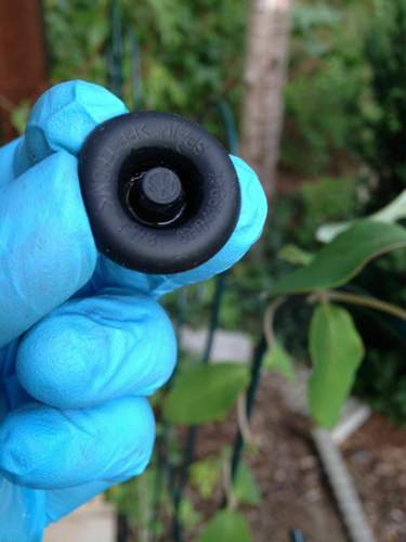

Habe mal noch Ersatzgummistopfen gemäß der dort aufgeprägten TN geschaut. Gibts irgendwie im Ausland oder in kleineren Shops.
Daher werde ich mal Bitumendichtband besorgen (brauche ich aktuell sowieso für eine undichte Dachrinne). Dann einfach den alten verhärteten Stopfen rauswerfen und darüber als „Pflaster“ ein Stück Bitumenklebeband kleben. Mit etwas Heißluft finalisieren.
Spricht was dagegen?
Habe heute mal diese Öffnungen zugemacht, wo zuvor so ein verhärteter Gummistopfe drin war. Etwas Bitumenband mit warmer Luft drüber geklebt.

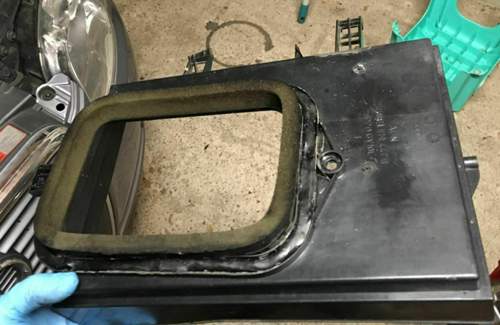

Aber mein Innenraumfilterkasten ist unten undicht. Der Schaumgummi-Rand vom Filterkasten ist nass. Werde als nächstes dort eine Butyldichtung setzen.

So, heute habe ich mit Butyldichtung den Pollenfilterkasten neu gedichtet. Erst die alte zerbröselnde Dichtung rausgekratzt und dann einer Runde rum eine Butyldichtung eingelegt. War zum Glück etwa frisch, ao bei 8°C, dabei lässt sich Butyl recht angenehm verarbeiten.
Habe dann noch eine zweite Schicht dieser Dichtung auf die erste Schicht raufgelegt und vorsichtig mit einem Heißluftfön das ganze etwas geglättet.
Gestern hatte ich ja bemerkt, dass der innere "Schaumgummi-Ring" vom Pollenfilterkasten nass war. Offenbar hatte ich unterschiedliche Ursachen für die Wassereinbrüche im Innenraum. Einmal jetzt den Pollenfilterkasten und zuvor einen löchrigen Gummistopfen, wo die Kabel der nachgerüsteten Standheizung in den Innenraum geführt wurden.
01-erste-butylschicht
02-2-butylschicht
03-geglaettet
Glückwunsch zur Lösung deines langjährigen Problems. Haste gut gemacht. 🙂Ist dieser innere Schaumstoff, der da noch dran ist, noch brauchbar? Wofür ist der? Soll das nochmal ne zusätzliche Dichtung sein?
Jupp, brauchbar ist der Schaumstoff durchaus noch. Die Funktion dessen ist mir jedoch auch unklar. Daher habe ich den natürlich belassen. Vermutlich etwas akustisches, also keine Strömungsakustik an scharfen Kanten bzw. Umlenkungen.
Hoffe auch, dass jetzt mal Schluss ist. Konnte bei Regen nur noch Hang abwärts parken. Dann lief nichts rein.
Andy, Dein Tipp mit neuer Dichtung war sehr brauchbar. @exgubblah Danke für den Tipp mit dem Butylband.
