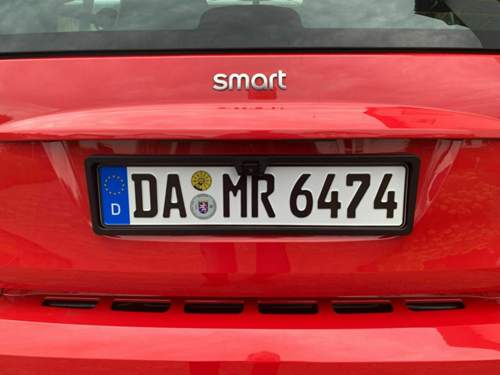

Wo hast du die Kameras montiert?
Schaue auf die Bilder.
Ah OK, die Nummernschild Rahmen passen bei meinen Kennzeichen nicht, hatte da auf eine andere Lösung gehofft.
Suche noch irgend eine Lösung via Bluetooth das Ganze aufs Handy zu bringen.
Oder wie ich bei meinen Audi A3 gemacht hatte, eine Kennzeichen-Leuchte raus und eine Einheit mit Kamera und Kennzeichen-Leuchte rein.
Kabel verlegen ist beim smart eine Kleinigkeit.

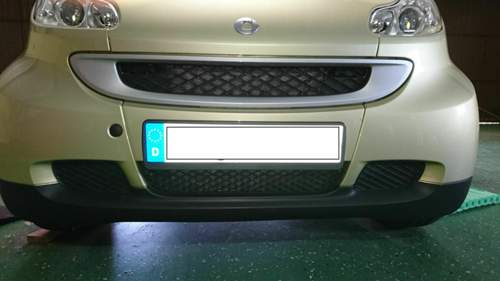

Heute ist auch die Alu-Gaze gekommen, am Einbau habe ich (gedanklich) bis zuletzt gefeilt, habe jetzt, so glaube ich, eine sehr gute Variante gefunden, die beiden Frontgrills rückseitig zu bespannen.
Der Frontkorpus ist schon abgebaut, alles schön vorbereitet.
Ich werde mal paar Photos machen...
Viele Grüsse
Jens
So, Freunde -
vor ca 3 Wochen habe ich die rückseitigen Bespannungen mit Alugaze durchgeführt.
Die Enden der Gaze habe ich mit transparentem Kleber dem Ausfransen gesichert, dabei die Gaze mit dem Kleber auch auf die vorhandenen Plastik-Gitter fixiert, zusätzlich gleichmäßig mit Kabelbinder an den Gittern befestigt.
Ist sehr gut "geworden", sollte jetzt ausreichend Schutz vor Steinschlägen auf den Klimakondensator bieten...
Viele Grüße
Jens
