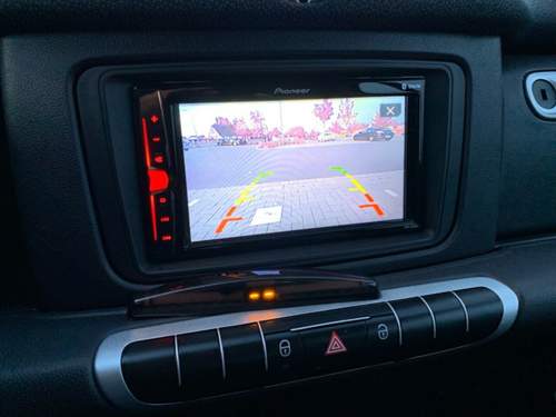

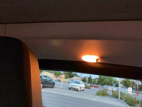

Wir haben diesen smart vom 08.11.2013 am 01.08.2019 zugelassen.
Folgende Nachrüstungen erledigt:
4 Parksensoren hinten mit Anzeige vor dem Radio
2-DIN-Radio u. a. mit Freisprecheinrichtung
Rückfahrkamera
Zweite Deckenleuchte (hinten)
Geräusch- und Temperatur-Dämmung des Motors im Kofferraum und dem fast senkrechten Blech nach vorne mit Alubutyl-Folie
Originale Kofferraum-Abtrennung
Folgende Aktionen noch offen:
Frontkamera final anschließen
Klemmenden Umlufttaster in Ordnung bringen
Handbremshebel von 8 Rasten auf 4 Rasten reduzieren
