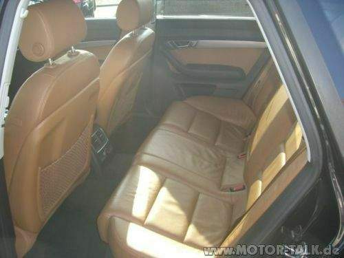

möchte in meinem A6 4f Bj. 05 hinten die Sitzheizung nachrüsten.
Ich bräuchte noch die Teilenummern für die Heizmatten.
Mein Audihändler ist nicht in der Lage mir die richtige Teilenummer für die Matten zu finden. Er meint davon gibt es sehr viele verschiedene Teilenummern. Habe schon einmal die falschen Matten bestellt, die er mir nicht mehr zurück nimmt.
Habe die Sportsitze in Lederausstattung.
Ich hänge noch ein Bild als Anlage an.
Bitte um Eure Hilfe!

Dazu muss man genauere Angaben haben...
falls noch gewünscht
.... 😁😁 (besser so Kai ) 😉
Lehnen heiztelement 91,15 Euro
Sitz heiztelement 91,15 Euro
