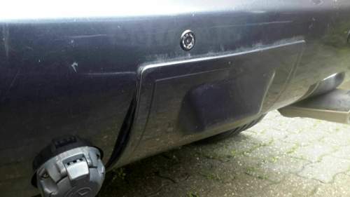

Hallo, vorne hab ich mir eine Nr.-Schildhalterung mit Sensoren montiert. An statt Dauerstrom hab ich es vom Bremslichtschalter abgenommen. Dann geht es nur an wenn ich auf der Bremsen stehe. Funktioniert super.
Hinten eine Kamera unter der Nr.schildbeleuchtung

Jup sozusagen gerade fertig mit dem Umbau...Gekauft habe ich ein Doppeldin 8 Kern Android Radio.Da war meine größte Frage:Wielange dauert es bis das Bild da ist?...Antwort: Sofort, denn das Radio fährt nie ganz runter.Mein wichtigen Mercedes Startbildschirm sehe ich nur wenn die Batterie abgeklemmt war. Das Bild wird von hinten über einen Wireless Transmitter übertragen der in der Heckklappe vom Antennenverstärker mit Strom versorgt wird. Da war nur das Problem: Ich sah die Stoßstange nicht um auf 1cm irgendwo ranzufahren. Also etwas schwarzes Plastik zurechtgeschnitten und einseitig runtergelegt dann festgeschraubt bis ich die Stoßstange hinten im Bogen auf dem Display hatte. Nun wollte ich vorne auch Kamera 🙂 Also noch ein Komplettsystem mit Nummernschildhalter und Display im Rückspiegel , da sich mein Rückspiegel irgendwie auflöst an den Seiten fand ich die Idee gut. Auch das verbaut und unzufrieden. Erstens der Rückspiegel flackerte ab und zu, darf nicht an Dauerplus obwohl er erst aufschalten sollte wenn ein Videosignal kommt. Also umgeklemmt mit Haltrelais von Conrad auf Schaltplus wenn ein Signal vom Rückwärtsgang kurz kommt. Als das fertig war hatte ich auf einmal Wasser in der Rückfahrkamera...nach einem negativen Versuch das Wasser rauszufönen und der ganzen Arbeit, neue Kamera bestellt...positiv an der Geschichte, ich konnte die LED kennzeichenbeluchtung der defekten Kamera auf die andere Seite der Kennzeichenbeleuchtung einbauen 🙂 da hatte ich viele led s versucht um den gleichen Farbton der Beleuchtung hinzubekommen. Jetzt ist einheitlich 🙂 Fazit: Schalte ich meine Automatik auf D kommt kein Bild, erst bei Stufe R für mindestens 1 sec , kommt heckkamera auf dem großen Android Display und Frontkamera im Mopf Gitter direkt in der Stossstange mit Blick auf den Nummernschildhalte , auf dem Tft im Rückspiegel. Ich hab bestimmt noch was vergessen, die Frontkamera im Nummernschildhalter musste ich auch neu kaufen , die darf ihr Bild nicht spiegeln, hatte ich nicht dran gedacht, die ich dann schnell neu gekauft hatte, war zwar für vorne, auch ohne Spiegelung und Parklinien aber leider Schwarz Weiß...jetzt verbessere ich noch 2 Sachen : 1. einen Taster wo ich die Kameras wenn ich möchte einschalten kann (auch mal während der Fahrt) und 2. eine bessere Frontkamera mit mehr Winkel und Farbe....Gruß 🙂
