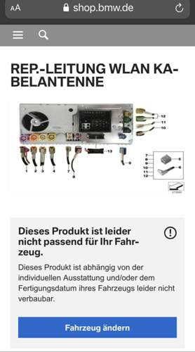

Wlan Antenne müsste diese sein
Original BMW 61119372321
Dat hat sich wohl was bei BMW geändert , für mein Fahrzeug nicht verfügbar
Wlan Antenne
BMW macht sich unnötig das Leben schwer. Es gibt verschiedene Teilenummern für die gleiche Wlan Antenne. Alle haben als Anschluss FAKRA und alle EntryEvos und auch EVOs haben FAKRA.
Diese hier ist offiziell für einen 3er und 4er. Bestätigen kann ich, dass genau dieses Teil schon im X3, im F48, 1er, 3er und F45 verbaut wurde.
Unter meiner VIN ist jetzt im BMW Shop für meinen F46 gar keine WLAN Antenne mehr im Angebot, nur noch eine für Bluetooth
Habe jetzt mal bei Leebmann angefragt
Ok, wo ist jetzt das Problem?
Keins zur Zeit, wollte nur schon mal sehen wo ich sie bekomme, falls es sein muss.
Einfach danach googlen oder beim nächsten Händler anrufen. Ist teilweise am gleichen Tag noch verfügbar.
Ansonsten kannst du auch diese nutzen.
61119278133
61118789714
Alles das Gleiche mit vielleicht anderen Längen vom Kabel.
