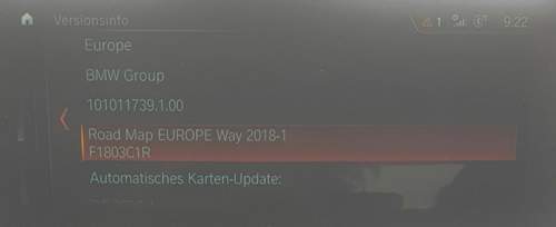

Hallo liebe Gemeinde, klinke mich mal auch ein. Bin seit ca 2 Wochen Besitzer eines Gran Tourers f46 4 2018 BJ mit dem grossen Navi (soweit ich das richtig gesehen habe) mit der Navibezeichnung -WAY am Ende. Gerne hätte ich auch CarPlay nachgerüstet bekommen, idealerweise sogar Android Auto. Bin sogar bereit die Headunit, bzw. ein Multimediagerät zwischenzuschalten, um mehr nutzen zu können, da das ja schon ziemlich spartanisch alles ist. Wenn ich mich im BMW Shop einlogge sehe ich leider keine Möglichkeit für mich CarPlay dazuzubuchen. Auch hier würde ich mich über Hilfe freuen, so dass ich erstmal wenigstens weiss, was mit meinem Navi überhaupt geht oder nicht geht. Würde sogar auf n Apfeltelefon umsteigen.

Für die weiteren Anfragen:
Eure Head-Unit muss ein Wifi Modul besitzen.
Rauszufinden geht es nur über Abnehmen der Blende und auf den Aufkleber schauen, ob das WIFI neben dem BT Symbol drauf ist.
Alternativ kann ich mit eurer FIN eine Simulation laufen lassen, die recht zuverlässig sagen kann, ob WIFI oder auch DAB möglich wäre.
Die FIN aber bitte per PN.
