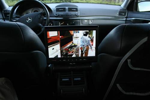

wie wäre es damit..
Gruß.
Img-1427
Img-1436
Img-1438
Original geschrieben von bobozozo
wie wäre es damit..
Gruß.
Das sieht ganz gut aus. Ist das Original oder von einem anderen Hersteller und wieviel hat das gekostet ?
ist von einem anderen Hersteller .
http://www.rftec.eu/index.php?a=134
Gruß.
