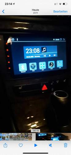

kleines Update von meiner Seite. Ich habe mich jetzt für ein radical r-c10mb2 entschieden. Die hat inklusive Einbau, DAB-Tuner und Navi Software rund 600 Euro gekostet und ist auch über die Lenkradtasten bedienbar. Es funktioniert ganz gut mit folgenden Einschränkungen:
  • das Gerät braucht relativ lange, bis es hochgefahren oder eine neue Anwendung startet
  • es unterstützt weder Apple Car Play noch Android Auto, ich habe auch noch nicht herausgefunden, wie die beworbene Screen Mirroring Funktion arbeitet
  • die Navigation bietet keine Echtzeit Verkehrsdaten
Ansonsten keine Klagen.

600 Euro waren inkl. des Einbaus, das Mirkro für die Freisprechanlage und die Antennen für das Digitalradio und das GPS. Mein Sohn hat eben noch ein Video aufgenommen, leider habe ich es nicht hochgeladen bekommen, daher nur ein Bildschirmfoto vom Anfang des Videos mit dem Homescreen des Radios.
Screen Mirroring ist relativ witzlos bei einem Autoradio, weil eben nur das Bild des Handies angezeigt wird. Alle Eingaben müssen am Handy erfolgen und können nicht am Radio gemacht werden.
