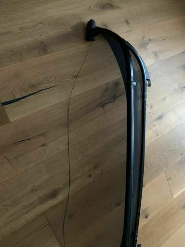

Hallo zusammen!
Ich habe auch endlich das Windschott gekauft, frage mich aber was das Seil soll?
Kann mich jemand aufklären?
@MOMOMO12 schrieb am 17. November 2021 um 12:25:24 Uhr:
Hallo zusammen!
Das Seil spannt das Netz. Sollte also rechts über dem Netz sein

Ich schon wieder 🙂
Die Teile kamen auch an und schon stellt sich mir die nächste Frage:
In der Aufnahme ist schon eine Schraube, habe aber diese auch noch gemäß der Bestellliste zusätzlich bestellt. Sind die zusätzlichen Schrauben also überflüssig?
Vielleicht auch interessant für andere Nutzer, die sich das Geld dann sparen könnten.
Des Weiteren haben manche ohne Demontage der Rücksitzbank es geschafft. Muss ich also nur die Leiste an der Tür entfernen und dann anheben?
Danke im Voraus

Danke im Voraus
Ja es werden nur 2 Schrauben verbaut die anderen sind zu viel.
Ich habe meine Rücksitzbank ausgebaut und bin nach Anleitung vorgegangen, aber ich kann die seitlichen Teile (mit den Nasen) irgendwie nicht abhebeln oder gehe ich zu sanft an die Sache und muss nach oben feste ziehen?

Brauch mal wieder eure Hilfe.
Habe beide Seiten fertig und wollte die Dichtungen nun wieder einsetzen, leider ohne Erfolg. Habe diese komplett entfernt, damit die Fenster schließen.
Habt ihr einen Tipp für mich?
Ich glaube ich habe mein Problem soeben selbst entdeckt!!! Ich habe die Nasen zum einklipsen nicht demontiert und muss die Verkleidung davon lösen und einhaken.
